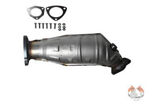

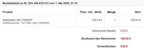

Es gibt im Netz Kat´s mit Zertivikat für ~ 130 € incl. Befestigung habe ich selber verbaut !!
UND kein TÜV hat anschließend gemeckert !
Siehe Bilder und hier > https://www.motointegrator.de
Kat
Kat-bestellung
Der TÜV meckert da vielleicht nicht, aber wenn vorhanden meckert die Katüberwachung vom Motorsteuergerät da die Werte nicht mehr stimmen.
Wenn Verwerter für einen gebrauchten Originalen Kat weit mehr bezahlen als für so einen neuen Billigkat aus dem Netz weiss man was da an Edelmetallen drin ist, nämlich so gut wie nichts.
Hallo AudiJunge
Glaub mir ich habe einen Tag damit verbracht und mich schlau gemacht über den Lieferant der den KAT herstellt!
Da bestellen alle namhaften Autohersteller und lassen von ihm nur noch ihr Logo einpressen ! :-))
Die Erfahrung sagt da etwas anderes, in den Foren hier kann man genug dazu lesen über Probleme und Fehlereinträge nach dem Einbau eines solchen Billigkats.
Zumal man den Unterschied auch selbst merkt wenn man das Original mit dem Nachbau vergleicht, der Nachbau ist in den meisten Fällen deutlich kleiner und leichter.
Hallo AudiJunge
@ Nachbau vergleicht, der Nachbau ist in den meisten Fällen deutlich kleiner und leichter.

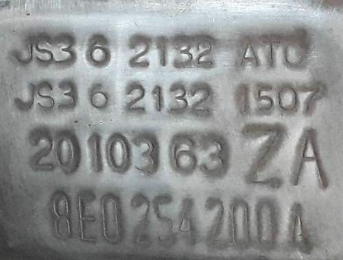

Dann habe ich wohl > Glück < gehabt !?? Ich konnte keinerlei Unterschied fest stellen ,
außer, dass das Typenschild nicht eingestanzt war, das war an der gleichen Stelle und
auch gleich groß, aber blank :-))
