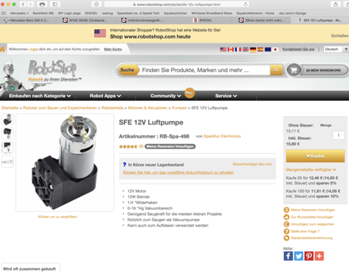

Bei einer Fa. in F gibts diesen Pumpenmotor sehr günstig. Ein Mitglied hat neulich von seinem selbst gebauten Vak-Drucktester berichtet. Man braucht dann nur noch ein Manometer mit Doppelausschlag und Schlauch und ein Rückschlagventil.
PN habe ich geschickt.

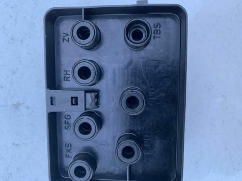

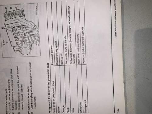

Hatte gerade einen Abstecher an der Werkstatt gemacht und dabei folgendes festgestellt:
1. Softclose des Kofferraumdeckels funktioniert, muss aber neu ausgerichtet werden, Wagen hat scheinbar eine neue Kofferraumdichtung bekommen weswegen der Deckel voll geschlossen werden muss, Anzug fast nicht sichtbar. Aber funktioniert ;-)
2. PSE Pumpe freigelegt und festgestellt, das 2 Orange/Pinke Leitungen auf ca. 10cm Länge abgeschnitten und verschweißt/versiegelt wurden, wahrscheinlich um einen Dauerbetrieb der Pumpe zu verhindern. Auch sind nicht alle Buchsen belegt und eine transparente Leitung fand ich noch frei liegend dahinter.
Habe mir mal 2 Bilder aus dem I-Net geholt um zu zeigen wovon ich rede und was noch gut zu wissen wäre.
Ein Bild zeigt in englisch an, was wofür sein soll, wobei sich für mich noch die Frage stellt, wie der rechte 6er (Nr.5 im Bild) Block belegt ist bzw. welche Leitung für was genau ist. Ein Erklärung oder Plan wäre hilfreich.
Die transparente Leitung die nicht angeschlossen ist scheint auf Buchse Nr. 2 kommen zu müssen und für die HVAC zu sein, wofür dient diese genau bzw. welche Funktion erfüllt diese?
Die 3 Anschlüsse im Bild bei Nr. 1 scheinen für die OSL zu sein
Hallo dort oben,
Der Pneumatikverteiler läßt sich ganz einfach von der Pumpe abnehmen. Dazu den Sperrschieber (siehe Foto) ca. 5mm herausziehen, dann den Verteiler von der Pumpe abziehen.
Die Abkürzungen sind nicht immer genau gleich.
Hier also alle Versionen (siehe auch Liste im Anhang)
1. P+ oder PÜ oder OSL = Druckluft für die Sitze (graue Leitung)
2. P- oder PU oder SRU = Vakuum für die HVAC Klappensteuerung im Klimakasten und Ansaugkasten an der Stirnwand im Motorraum und Steuerung des AKF (AktivKohleFilter) (transparente Leitung) bei Deinem Fahrzeug nicht
angeschlossen. ***
3. ZV = Zentralverschließung (alle gelben Leitungen)
4. SFG = Heckdeckelgriff (schwarze Leitung)
5. FKS oder KAF (KopfstützenAbsenkungFond) (blau/weiße Leitungen) dieser Ausgang dürfte bei Deinem Auto
zugestopft sein, da Du elektrische hoch/runter Steller hast.
6. RH = Rückfahrhilfe (orange Leitung)
***Der Ausgang P- bzw PU bzw SRU (transparente Leitung) ist eine zusätzliche Vakuumquelle für die Klappensteuerung der HVAC Anlage. Bei Cruisingbetrieb genügt das Saugrohrvakuum um die Vakuumzellen ausreichend mit V/Druck zu versorgen. Bei Teillast oder Vollast sinkt der Vakuumdruck ab und die Klappen (Luftdüsen)
können ihre Position nicht mehr halten, es kommt dann z.B. vor, daß die kühle Luft (die Du in T brauchst) nicht mehr durch die Mitteldüsen kommt (bekannte Kundenbeschwerde). Die PSE sorgt also trotz des geringen Saugrohrdrucks
für ausreichend V/Druck, da der Drucksensor in der PSE den niedrigen Druck erkennt und diese Funktion einschaltet.
Abgeklemmt oder blockierte Leitungen sind immer ein Zeichen dafür daß eine Werkstatt oder Kunde ein Leck erkannt hat und versucht hat das Leck zu stoppen.
Die Transparente Leitung kann man auch abklemmen - allerdings muß man dann den Ausgang in der PSE mit einem MB Stopfen oder ähnich zumachen. Die transparente Leitung muß ebenfalls zugestopft werden - sonst geht das Saugrohrvakuum, das man ja für die Klappensteuerung braucht total verloren da die Leitung offen ist.
Wenn man keinen Wert auf die Lordosenstützen in den Sitzen legt, weil man keine Rückenprobleme hat kann man die Ausgänge in der PSE (P+ oder PÜ oder OSL) ebenfalls bei defekten Ballons zustopfen. Anderenfalls geht die PSE nach Zündung ein an weil sie (vergeblich) versucht den Druck herzustellen.

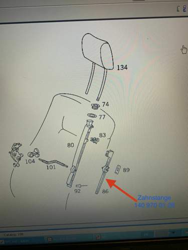

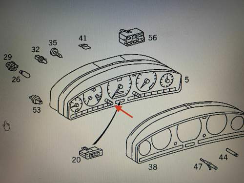

Ich möchte für die Kilometerzähler Reparatur nun die Zahnräder bestellen,
habe welche aus Kupfer gefunden, kann ich diese nehmen oder besser aus Plastik/Kunststoff?

Wenns mein Auto wäre würde ich wieder die Kunststoff Räder nehmen - die sollen leiser laufen - habe aber keine persönlichen Erfahrungen damit.
Ob es LED Minibirnen für die Instr/Beleuchtung gibt ist mir nicht bekannt, ich würde aber hier die Hella/Narva konventionellen Birnen nehmen, da nicht alle elektronischen Dimmerregler mit den LED Birnen (die ganz andere Innenwiderstände haben) reibungslos arbeiten.

kupferteile werden korrodieren. originale plastikteile sind da besser.

Also die Kupfer-Zahnräder kann ich für ca. 13 Euro bekommen, die aus Kuststoff kosten ca. 35 Euro.
Bin diesbezgl. im Moment noch unentschieden wie ich entscheide, evtl. schau ich mir den Zähler ausgebaut esrt einmal an und entscheide dann. Wie gesagt, vieleicht ist das Zählwerk nur blockiert oder es ist ganz was anderes.

Die 140er haben einen Dimmerregler, es ist der linke Knopf im Kombiinstrument, er hat eine Doppelfunktion (Foto):
Reindrücken = Tripmeter Reset
Drehen = Dimmerregler.
Oder hat irgendjemand das Ding amputiert ? Oder wurde nur der Knopf vergessen wieder aufzustecken.
Im Hella oder Narva Katalog kannst Du die verschiedenen Minibirnen fürs KI finden.
