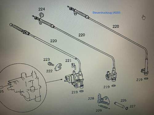

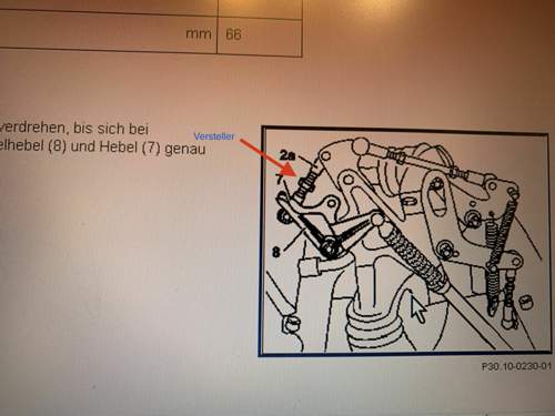

Wegen der schlechten Schaltqualität (Hoch/runterschalten) würde ich erstmal versuchen den Steuerdruckbowdenzug vom Gasgestänge in der Mitte hinten am Motor zum Getriebe einzustellen. (siehe Fotos).

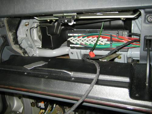

Hatte heute etwas Zeit und angefangen etwas zu schrauben....um mir mal ein paar Dinge genauer anzusehen:
ZV - Fahrertür
OSL - Beifahrerseite
PSE - Rücksitz
mit folgendem Ergebnissen:
ZV - Fahrertür
Zuleitungen (gelbe Leitung für ZV und rote für Softclose) von PSE zum Schließmechanismus/Türe scheint i.O. zu sein, Vakuum wird gehalten (Druck kann ich nicht wirklich testen, scheint aber auch den Druck zu halten). Softclose geht bei allen Türen und Kofferraumdeckel.
Aufgefallen ist mir aber auch noch folgendes:
Manueller Verschluss (runterdrücken des Türknopfs) ist recht leicht gängig, Manuelles Öffnen (hochziehen des Türknopfs) ist schwer gängig, zumindest deutlich schwerer als das verschließen.
Verschluss via Schlüssel/Fernbedienung geht fehlerfrei, rote Lampe im Türgriff (außen) blinkt, Verzögerung im Vergleich zu den anderen Türen ca. 2-3 Sekunden. Öffnen via Schlüssel/Fernbedienung, nicht möglich, Türknopf bewegt sich zwar etwas mehr aber auch nicht. Grüne Lampe im Türgriff (Fahrerseite) blinkt nicht. Tür muss via Schlüssel oder Türöffner Innenraum geöffnet werden.
Auch scheint es so das bereits jemand mit der Verkabelung rum gespielt hat (siehe Bilder).
Habe mal die erreichbare Mechanik mit WD40 etwas eingesprüht, hoffnungsvoll es wieder leicht gängig zu bekommen, bis jetzt aber ohne Erfolg. Auch ein leichtes Lösen der Verschraubung des Schließmechanismus mit dem Versuch durch leichter Neuausrichtung den Mechanismus leicht gängiger zu bekommen ohne Erfolg. Morgen werde ich mal schauen ob die grüne Leuchte im Türschloss ersetzt werden kann, evtl. ist diese ja defekt, bezgl. des Schließmechanismus denke ich komme ich an dem Ausbau dessen nicht vorbei. Werde diesen dann reinigen, auf Schäden untersuchen und sollte dieser OK sein werde ich diesen neu fetten/ölen um hoffentlich dadurch wieder die Leicht-Gängigkeit zu erreichen damit dieser wieder einwandfrei funktioniert.
Habe versucht durch mehrmaliges ein und ausschalten des Drehreglers am Beifahrersitz den Motor zu aktivieren (sollte angeblich bei 5x Ein-/Ausschalten) zumindest kurzzeitig anspringen. Da dieser nicht ansprang habe ich mal die Seitenverkleidung des Sitzes wo der Drehregler drin ist demontiert.
Und siehe da.....überall Trümmerteile eines Hartplastik-Schlauches (siehe Bilder), zum Drehregler geht ein schwarzer schlauch und scheinbar auch mal ein transparenter. Wo dieser transparente mal hin ging oder von wo er eigentlich herkommen sollte ist nicht erkennbar bei eingebautem Sitz, werde diesen deshalb bei nächster Gelegenheit ausbauen, auch um die Zahnstange der el. Kopfstütze zu checken.
Denke auf der Fahrerseite wird es das gleiche sein.
PSE - Rücksitz
Bei genaueren untersuchen der PSE hab ich gesehen, das der Sperrschieber am Verteiler der Pumpe beschädigt ist und nicht wirklich hält, werden diesen Verteiler später irgendwie fixieren müssen, denke das mit Kabelbindern oder Tape zu machen, statt zu kleben, damit man diesen jederzeit von der Pumpe wieder abgelöst bekommt. Habe div. Leitungen getestet und entsprechend markiert um später nicht lange suchen zu müssen (siehe Bild).
Habe die transparente Leitung des Ausgangs P- bzw. PU/SRU (HVAC) auf Vakuum getestet (Druck wie gesagt kann ich nur begrenzt testen), Vakuum wird gehalten, habe diesen deshalb erst einmal wieder angeschlossen an der Pumpe.
Auf Vakuum getestet habe ich auch die 2 abgeklemmten orangen Leitungen der RH (Rückfahrhilfe).
Eine Leitung hält das Vakuum die andere nicht. Habe erst einmal provisorisch die intakte Leitung angeschlossen gehabt um zu sehen ob und welche RH funktioniert. Die linke RH fährt tatsächlich raus beim einlegen des Rückwärtsgang, funzt also schon mal wieder ;-)
Die Leitung der rechten RH gilt es nun zu prüfen ggf. zu erneuern. Werde an der RH selbst anfangen zu prüfen, evtl. liegt da der Fehler schon an. Muss/will ja eh das Kofferraumschloss neu ausrichten um den Softclose entsprechend einzustellen (Schloss muss etwas höher).
Danke für die Bilder, werde mir morgen mal ansehen, ob ich es mir zutraue den Steuerdruckbowdenzug einzustellen und ob es von Nöten ist.

Falls Du nur den Sperrschieber oder Verteilerblock brauchst kann ich Dir sowas mal raufschicken, bin ja nur ein paar cm unterhalb von Dir angesiedelt (jedenfallsauf der Landkarte) allerdings schon in der südlichen Hemisphäre. Sowas hab ich hier noch rumliegen. Die Hauptsache ist der Haken oben auf der Pumpe ist nicht abgerissen.
Die Isolierbandverkabelung in der Tür sieht allerdings recht cowboymäßig aus.
In Deinem Fall würde es sich bestimmt lohnen eine billige Vakuumhandpumpe zu kaufen. Die gibt es sogar als 2Weg
Pumpe recht günstig, also Vak+Druck - sehr praktisch beim W140 mit seiner Bi-Druck ZV + OSL.
Beim Lecktesten der HVAC Vakuumzellen muß man natürlich bedenken daß:
So ein Lecktest nur aussagefähig ist wenn man sämtliche Betriebsarten/Einstellungen der Klimaanlage + Heizung testet, da in jeder Betriebsart andere Vakuumzellen angesteuert sind (siehe Foto v. Vakuumventilblock). Man muß also
alle Einstellungen anwählen. Es ist durchaus möglich daß die für die Mitteldüsen verantwortliche Zelle leckt aber wenn man auf Fußraum oder Demister umschaltet ist alles ok weil die dafür benutzten Zellen intakt sind.
Die Feedback Lampen im Türgriff sind nicht auswechselbar, sind LEDs und total vergossen, man kommt nicht hinein.
Du solltest mir mal eine Liste von Teilen, die Du brauchst schicken. Ein Bekannter hat einen W140 der in den nächsten
Tagen zum Einstampfen geschickt werden soll. Noch ist er da.

Die Lösung/Problem des zu späten Schaltvorgangs lag in dem Kickdownschalter an der Schaltkulisse.
Das Gehäuse des Kickdownschalter an der Schaltkulisse war nicht 100%ig geschlossen, die im Schalter enthaltene Wippe funktionierte deshalb nicht und gab Dauerstrom zum Kickdown Solenoid am Getriebe was dazu führte das man immer und jeden Gang hochtourig fuhr.
Nach dem öffnen und reinigen der Kontakte hab ich alles wieder funktionstüchtig montiert.
Der Panzer schaltet nun wieder wie er soll, sanft und Drehzahlarm, also Oma mäßig wenn gewünscht.
Habe hier mal ein Bild des Kickdownschalter an der Schaltkulisse angefügt,
zur Reparatur war/ist es jedoch nicht erforderlich diese auszubauen.
Reparaturzeit des Schalters unter 5 Minuten.
Herauszufinden wo das Problem lag....24-36 Stunden reine Arbeitszeit.
