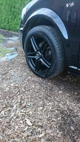

Ich hab mir für den Sommer die Real M10 in 18" geholt.
Für den Winter Suche ich aktuell noch 16" Stahlfelgen.
