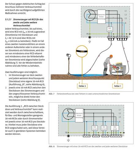

Siehe Anhang, Auszug aus der DGUV-Info 203-032, da ist das einigermaßen dargestellt.
Ob Aggregat oder Inverter ist unerheblich, technisch der selbe Effekt.

Ein Wechselrichter und auch Kleingenerator bilden typischerweise ein ungeerdetes IT-Netz und das Verhalten ist wie bei Schutztrennung. Ein einziger Isolationsfehler in einem Endgerät ist noch nicht gefährlich, deshalb darf nur ein Verbraucher angeschlossen werden. Sollen mehr als ein Gerät angeschlossen werden müssen laut VDE 0100 Teil 410 diese Anlagen von Elektrofachkräften errichtet werden.
Haben Wechselrichter mehr als eine Schukosteckdose und haben keinen eingebauten FI dann entsprechen sie nicht den gültigen Normen, was insbesondere für viele Wechselrichter gilt.
Hier zusammenfassende Informationen zu IT-Systemen unter die auch gängige Wechselrichter fallen.
Leseprobe aus der VDE 0100-410.
Ersatzstromversorger
Erzeuger mit einem Verbraucher
Dieses sind zum einen die durch den Fachhandel verkauften und zum anderen die bei den Hilfsorganisationen vorhandenen kleineren Geräte bis derzeit etwa 13 kVA Gesamtleistung. Die kleinsten Geräte mit Leistungen bis ca. 1 000 W, angetrieben von einem Benzinmotor und vielfach mit einer Geräuschkapselung versehenen Geräte, verfügen nur über eine Steckdose zur Abgabe der elektrischen Energie. Diese Stromerzeuger (Bild ?) entsprechen der Schutzmaßnahme Schutztrennung, die eine sehr hohe Schutzwirkung dar stellt.
Zur Aufrechterhaltung der Schutzmaßnahme Schutztrennung ist nur der Anschluss eines Verbrauchers zulässig. Der Einsatz beschränkt sich daher auf die Versorgung eines einzelnen Verbrauchers unter Verwendung von Leitungsrollern etc. Für eine Einspeisung in eine bestehende Elektroanlage sind diese Stromerzeugern nicht geeignet.
Zusammenfassung aller Forderungen in den DGUV Informationen.
Zu beachten sind die Diagramme auf Seite 10 und 11.
4.2 Stromerzeuger ohne Erdungsanschluss
Der Schutzpotentialausgleich ist im Strom-erzeuger nicht mit einem aktiven Leiter/Sternpunkt verbunden. Erforderliche Maßnahmen siehe Abschnitt 5.1.

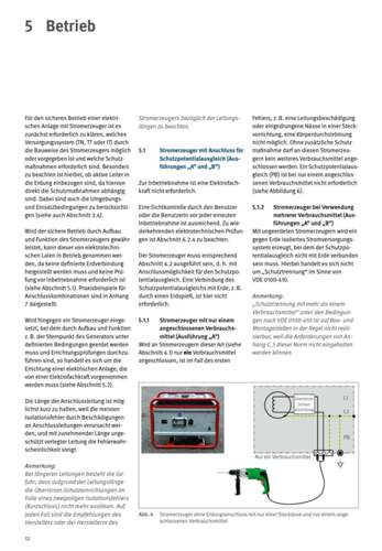

5.1.1Stromerzeuger mit nur einem angeschlossenen Verbrauchsmittel (Ausführung „A“)
Wird an Stromerzeugern dieser Art (siehe Abschnitt 4.1) nur ein Verbrauchsmittel angeschlossen, ist im Fall des ersten Fehlers, z.B. eine Leitungsbeschädigung oder eingedrungene Nässe in einer Steckvorrichtung, eine Körperdurchströmung nicht möglich. Ohne zusätzliche Schutzmaßnahme darf an diesen Stromerzeugern kein weiteres Verbrauchsmittel angeschlossen werden. Ein Schutzpotentialausgleich (PB) ist bei nur einem angeschlossenen Verbrauchsmittel nicht erforderlich (siehe Abbildung 6).
Stromerzeuger
Betriebsanweisung zum Betrieb
Werden mobile Stromerzeuger der Ausführung A mit nur einem Verbraucher betrieben, sind keine weiteren Schutzmaßnahmen erforderlich.
Werden mobile Stromerzeuger der Ausführung A mit mehreren Verbrauchern betrieben, sind zusätzliche Schutzmaßnahmen erforderlich:
- RCD für jedes weitere Verbrauchsmittel
- Trenntrafo für jedes weitere Verbrauchsmittel
Stromerzeuger mit Anschluss für Schutzpotentialausgleich (Ausführungen „A“ und „B“)Wie bereits erwähnt, entsprechen die meisten mobilen Stromerzeuger mit einer Leistung von weniger als 10 kW der Ausführung A. Zur Inbetriebnahme ist eine Elektrofachkraft nicht erforderlich. Allerdings muss bei den Schutzmaßnahmen unterschieden werden, ob nur ein oder mehrereBetriebsmittel angeschlossen werden sollen.
Der einfachste Fall liegt vor, wenn nur ein Betriebsmittel am Stromerzeuger verwendet wird. Hier kann das Betriebsmittel direkt angeschlossen werden. Weitere Maßnahmen sind nicht erforderlich, da der Stromerzeuger wie ein Trenntransformator arbeitet, welcher eine Spannung ohne Bezug zur Erde erzeugt, wodurch die Gefahr eines Stromschlages für den Menschen äußerst gering ist.
Bei Stromerzeugern mit einer Steckdose darf ohne zusätzliche Schutzmaßnahme immer nur ein Betriebs-mittel angeschlossen werden. Die Verwendung von Kabelrollern mit mehreren Steckdosen oder Verteilern zum Anschluss mehrerer Betriebsmittel ist unzulässig.
Natürlich gelten die Grundlagen für den Personenschutz an mobilen Stromerzeugern nicht nur auf Baustellen, sondern auch im Campingbereich und auf Schiffen. Bei Schiffen kommt als weiterer Punkt noch die nötige galvanische Trennung hinzu. Wird diese durch einen Trenntrafo realisiert dann ist hinter dem Trenntrafo für den gleichzeitigen Betrieb mehrerer Verbraucher ein Netz entsprechend der EN ISO 13297 zu realisieren.

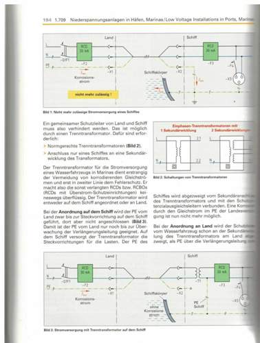

IT Netz bei Booten. (IT für Isolé Terre also Erdfreies Netz)
Neben dem Personenschutz soll der Trenntrafo auch dem Schutz vor Korrosion durch vagabundierende Ströme verhindern, die ohne Trenntrafo über das Wasser zurück zum Netzanschluss fließen könnten.
