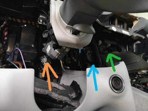

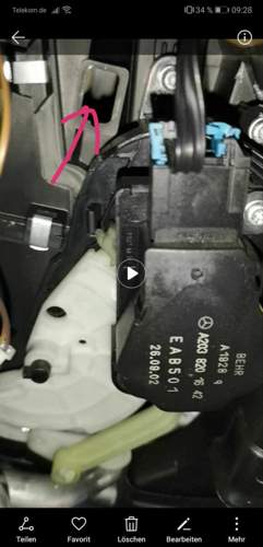

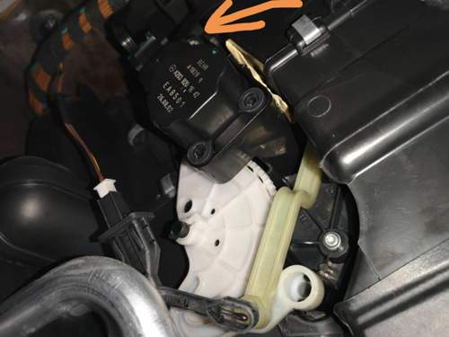

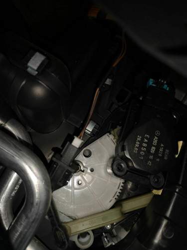

Hallo, kann mir jemand sagen wo die ganzen Schrauben vom Cockpit zu finden sind ?
Moin,
Ich habe jetzt auch ein Problem mit den Stellmotoren,
Nachdem ich Mittelkonsole und unterm Lenkrad alles angeschraubt habe, sah man bei dem üblichen sofort das gebrochene Teil. Der Motor rechts daneben war falsch eingesteckt, sodass ich nicht zwischen Fuß und Mitte wechseln konnte. Habe ihn aus und vernünftig wieder eingebaut, geht! Jetzt gibt es noch einen der Probleme macht und zwar direkt hinter dem 1. Motor kommt zunächst ein Lüftungskanal und dahinter sitzt ein weiterer. Dieser hat erst geklackt nachdem ich den zweiten Motor neu eingesetzt hatte. Problem ist, durch das Lenkrad komme ich nicht an die letzte Schraube und der Temperaturfühler hängt da auch frei herum und ich weiß nicht wo der hingehört. Soweit ich gelesen habe ist dieser Motor dafür zuständig zwischen warmer und kalter Luft zu wechseln auf der Beifahrerseite kommt man da leicht ran. Seit wieder Sommer ist habe ich die Kilmaanlage eingeschaltet aber es kommt keine kalte Luft. Ich habe die Klima mit einem Hebel.
Jetzt nochmal zusammengefasst:
1. Wohin mit dem Fühler (erledigt)?
2. Hängt der Fühler mit der Klima zusammen? -> nein! (Erledigt)
3. Wie komm ich an den Motor im Fußraum und was ist kaputt? -> dort war alles in Ordnung (erledigt)
4. Der Defekte Motor bzw wo etwas abgebrochen ist sitzt auf der Fahrerseite zwischen Scheibe und Cockpit, wie kommt man da ran?
Vielen Dank schonmal im voraus.
Klacken von hier
Letzte Schraube
Dieser Motor
Habe die Öffnung in die der Fühler kommt durch Zufall gefunden indem ich mit Handy ein Video gemacht habe und darauf hat man es erkannt
Die Öffnung wars
