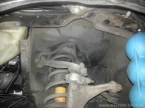

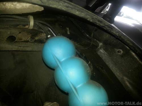

Hi Leute. Ich hänge mich mal an hier. Ich glaube heute ist mein Glücksttag. Nach über 2 Jahren erfolgloser suche habe ich mein klappergeraüsch gefunden. Problem war wie Folgt. Irgendwann fing mein Auto zu klappern vorne Links. Ich fahr halt jedes Jahr nach Rügen und wer schon da wahr weis wie da die Straßen sind. Halt osten. Mehr oder weniger wahren es dann 2 geraüsche was ich aber nie richtig wußte weil die sich fast genau gleich angehört haben. Erste klappern war schnell gefunden. Lenkstange hatte spiel und als ich dannmal rausgefunden hatte das man sie an der stellschraube nachspannen kann war dieses problem behoben bzw. oder auch nicht. Denn ein ähnliches geraüsch war immer noch da. Bei der ganzen suche habe ich dann das Fahrwerk und die Lenkung nochmal komplett ersetzt. Naja. Geraüsch noch da. Die suche ging ewig. Alles was im Motorraum irgendwie verdächtig wahr habe ich befestigt. Immer wieder durch neue ideen weiter gesucht.Sogar bei der fahrt mit einem Stetoskop. Denn das klappern nerft mich und vorallem denkt man es währe ein teil lose was eine Gefahr für die Sicherheit ist. Naja Eigendlich wollte ich nun wenn es wieder etwas warm wird neuen mut fassen und das ganze Cokpit ausbauen. Ich vermutete das es darunter ein loses teil gibt. Naja die Tage habe ich mir bei Audi eine neue Raushausverkleidung teilenummer4b3821171 Audi s6 4b bj99. besorgt. Meine alte wahr gerissen und für 35 Euro habe ich gedacht , Kauf dir eine. Dann eben die alte abgebaut. Und dann wahr es geschehen. Der Druckspeicher am Seitenblinker hing total lose und baumelte gegen das Seitliche blech. Mir wahr direckt einiges klar. Alles fest gemacht und noch etwas mit Schaumstoff gedämmt. Rathausschale wieder eingebaut. Freu. Klappern ist weck. 😁😁😁😁😁😁 Wenn einer auch so ein klappern vorne links hat sollte er mal da nachschauen. Da währe ich nie drauf gekommen das da noch ein zweiter druckspeicher ist.
Noch paar bilder zum besseren verständniss.
20140113-141227
20140113-141234

Danke das du das nochmal sagst. Die Klammern sind alle gut .Habe vor kurzem noch die scheibe runter gehabt. Mein problem ist ja gelöst. Das klappern von losen Bremsbelägen kenne ich von hinten. Vorne ist alles gut. Bei mir wahr das geraüsch so als würde einer gegen die Spritzwand klopfen oder halt ein aussenblech. Das blöde ist dass man im innenraum das nicht warnimmt woher das kommt. Alles was mit der Spritzwand verbunden ist wie auch der Kotflügel konnten mein Problem sein. Das Geraüsch überträgt sich so immer in den Innenraum.

Ne. Weil das problem gelöst ist. Wer schonmal eine Lenkstange mit spiel hatte weis genau wie es sich anhört. Kaum ein unterschied. Das mit geraüschen aufnehmen ist immer so eine sache. Man hört es eh nie richtig. Deswegen habe ich auch nie einen Bericht vorher gemacht. Ich kann nur sagen das man es innen hört. Am besten bei schnellen kleinen stössen. So wie wenn du mit einen festen stück material gegen die Spritzwan schlägst. Das überträgt sich dann schnell in den innenraum. Es nerft tierisch. Ich kann mir gut vorstellen das autos mit nem härteren Fahrwerk auch einen losen Druckspeicher schon haben .Oder es wahr bei mir so das Audi daran schonmal gefummelt hat. Drei von vier schrauben wahren komplett los.
