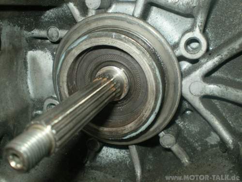

Nach der angefangenen Demontage sind mir anzeichen aufgefallen welche meine Vermutung mit dem nicht richtigen sitzen von dem Lager bestätigen.
Aber seht euch die Bilder an.

also wenn Du den Roller noch ein paar Jahre
fahren willst - würde ich die vorgesehenen
Lager (evt. C3;C4) + neue Simmerringe
einbauen . Die Kurbelwelle scheint zwar
mittig zu laufen - aber ob sie vom
"Zusammenschrauben" unter Druck steht
kann ich nicht beurteilen . Man könnte dann
evt. bei Drehung der Kurbelwelle das Abrollen
in den Kugellagern spüren .
Evt. gibt es verschiedene Stärken von
Ausgleichsscheiben - dann müsste man
min. auf 1/10 Millimeter nachmessen .
Habe mit einer Schieblehre nachgemessen.
Links liegt die KW genau am Simmerring an und rechts kommt sie ca 3mm raus. Also ist sie schief drin.
Ergo sitzt das Lager nicht richtig.
Naja heute mach ich weiter.
Dann sehe ich mehr.
Gruß Frank
