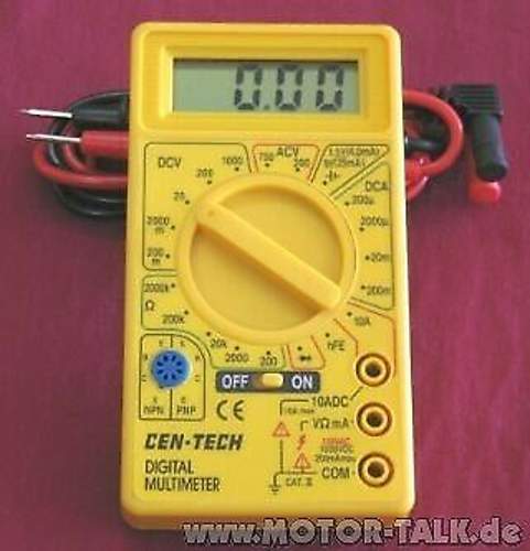

Moin,
ich habe gerade mal meine LimA überprüft und dabei festgestellt, dass der Ladestrom (Spannung) gemessen an den Batteriepolen negativ ist.
Kann das sein?
Rotes Kabel Multimeter an PLUS, schwarzes an Minus. Ergebnis: - 13,9 Volt.
Halte ich umgekehrt an die Pole (also rot an MINUS ...etc) habe ich eine positives Messergebnis.
Zusätzlicher Hinweis:
Bei dem Auto (Oldtimer) ist eine 24 Volt elektrische Anlage verbaut. Als Starterbatterien kommen zwei normale in REIHE geschaltete 12 V Batterien zum Einsatz, die während der Messung auch miteinander verbunden waren. D. h., der MINUS-Pol der ersten Batterie, an der ich gemessen habe und die auch als erste nach LiMa kommt, ist mit dem PLUS-POl der zweiten verbunden, die wiederum an Masse geht.
Nochmal:
in die Buchse V Ohm mA (mittlere Buchse) kommt die rote Meßleitung, die an der Batterie aus Plus geht.
In die Buchse COM (unten) kommt die schwarze Meßleitung, die an der Batterie auf Minus geht.
Und das Meßgerät auf DCV einstellen, wie im Bild.
Dann stimmts auch mit den Meßwerten!

Dann hast Du die Farben am Messgerät falsch gesteckt.
Schwarz = com
Rot = spannung

Was für ein Meßgerät verwendest du?
Kannst du mal ein Foto machen, wie die Strippen am Meßgerät und an der Batterie angeschlossen sind?

Themenstarteram 19. Mai 2013 um 9:58
Messung
Was für eine LIMA ist da verbaut, eine Gleichstrom- oder Drehstromlima ?

Steck am Meßgerät die schwarze Strippe auf COM, dann sollte der Meßwert passen.
Nachtrag: Und das rote natürlich auf VDC nicht in den Ampere-Eingang.
am 19. Mai 2013 um 10:13
Wollt ich auch gerade sagen, Messgerät ist falsch eingesteckt, das schwarze Kabel muß auf COM unter, das rote in Vdc.
Gruß Tobias
