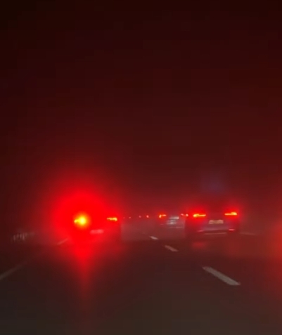

Das Video im letzten Beitrag bestätigt genau das (siehe Bild), was ich vor ca. einer Woche geschrieben habe:
@Uwe Mettmann schrieb am 24. Januar 2025 um 19:43:26 Uhr:
Die Nebelschlussleuchten bringen in so einer Situation keinen Mehrwert, im Gegenteil. Die sind sehr hell und das helle Licht wird durch die Wassertröpfchen im Nebel gestreut. Somit bilden sich aufgrund des Nebels Halo-Ringe um die Nebelschlussleuchten, was die Sicht des Hintermannes natürlich einschränkt, da er schlechter an dem Fahrzeug mit den Nebelschlussleuchten vorbeischauen kann.
Man sieht auf dem Bild zwei Fahrzeuge nebeneinander, rechts mit normalen Rückscheinwerfern und links zusätzlich mit Nebelrückleuchte. Während man am rechten Fahrzeug noch vorbeischauen kann, ist dies am linken Fahrzeug aufgrund der Nebelschlussleuchte an der linken Seite wesentlich schlechter möglich. Hat das Fahrzeug zwei Nebelschlussleuchten kann man an beiden Seiten wesentlich schlechter vorbeischauen. 🙁
Alle also, die dies lesen und öfters ihre Nebelschlussleuchte eingeschaltet haben, obwohl die Sichtweite größer als 50 m ist, sollten ihre Handlungsweise nochmal überdenken.
Uwe
@Uwe Mettmann schrieb am 31. Januar 2025 um 23:56:48 Uhr:
Das Überdenken stellt das größte Problem dar.
