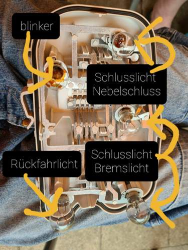

Meiner ist Bj. 06.2004 ohne LED im Rücklicht und wie gesagt eine Limo VFL.
Es ist ausschließlich die Nebelschlussleuchte die nicht angeht.
Und das ist Links.
Die Leuchtmittel sind alle P21W.
Da diese ja aber so wie ich es bis jetzt verstanden habe zusammen mit dem Schlusslicht in einem Leuchtmittel sind und nur über die Spannung geregelt sind kann ich definitiv sagen das alle Leuchtmittel funktionieren.
Feuchtigkeit ist keine vorhanden und Kontakte sind alle in Ordnung.
Ich habe auch ein ersatzrücklicht eingebaut zum Testen und auch da funktioniert die Nebelschlussleuchte nicht.
Das Foto stammt von dem ersatzrücklicht

Tja, wie schon mal gesagt: Schluss mit Schmusekurs! Habe leider gleich zwei schlechte Nachrichten für dich, L3gendJustice:
Die erste N: du bist im falschen Unterforum gelandet, dein Dicker, rsp. deine Beiträge sollten in das B4-Foren-"Abteil".
Die zweite N: Zumindest mit Schaltplan-Infos kann ich dir nicht weiterhelfen, meine Datenbank umfasst nur den A6 4F, nicht aber deinen A6 4B.
Du sollst natürlich nicht "rausgeworfen" werden, und vielleicht hat jemand anders hier die Schaltpläne für deinen Dicken, aber grundsätzlich ist man/frau natürlich mit seinen speziellen Anliegen im richtigen speziellen Unterforum besser unterwegs.
Im Moment kann ich dir nur empfehlen, dir die Kontakte des Steckers an/ hinter der Rückleuchte sehr genau vorzuknöpfen, damit sind die einzelnen Kontakt-Pinne des Steckers gemeint. Haben wir hier haufenweise gehabt: die User schauen drauf, sehen nichts und schreiben: die Kontakte sind in Ordnung.
Die Korrision ist aber hinterfotzig, man sieht sie einfach nicht wirklich. Erst wenn man mit Schleifpapier oder einem Schrubeinsatz für die Minibohrmaschine da dran geht - energisch drangeht - wirds auf einmal blank und es geht ein Licht auf, oder an, oder so...!:)
Diese Steckerstifte kann man immerhin noch selbst und nahezu kostenfrei bearbeiten. Auch die Kontakte im Lampenträger können derart korridiert sein, dass das bloße Auge prima getäuscht wird.

Die Kontakte sind definitiv in Ordnung die habe ich schon ausgiebig gereinigt mit nem kleinen Schlüsselfeilen Set und einem kleinen Dratbürsten aufsatz für die Bohrmaschine.
Und auch die Fassungen der Leuchtmittel sind gereinigt.
Also jegliche Form der Verunreinigungen kann ich ausschließen.
Gut, dann also für einen 4F Bj. 2005 mit 2,4 l Motor Limo in der Low Line Version - was bedeutet, dass das Bremslicht nicht in LED-Version ist - die Daten für die linke Seite:
1) Das Komforsteuergerät J393 im Kofferraum hat diesen als B9 bezeichneten Anschluss für die Leitung zum Glühobst (Lampe mit Faden), das mit M4 und L46 ausgewiesen ist als Lampe für Schlusslicht und Nebellicht gleichzeitig.
2) Diese "B9" Leitung ab dem schon genannten "blauen Stecker" ist blau/rot mit 0,5 mm.
3) Diese Leitung führt ohne Unterbrechung durch andere Steckverbindungen direkt auf die Steckverbindung T10t an der Schlußleuchte links. Dieser Stecker hat halt 10 Leitungen.
4) Der Anschluss 4 an dieser Steckverbindung ist derjeniger, welcher....
Ist nicht immer so einfach, aus der Ferne kluge Anregungen zu geben. Wäre das mein Dicker, der ist ähnlich deinem - also auch eine Limo, nur von 5/2006 - , dann würde ich die Steckverbindung T10t öffnen, und mit geeigneten Verbindungen/Kabeln entweder direkt an den Akku ran gehen, um Plus und Minus abzuzapfen oder mit einem Netzgerät testen, welches 12 Volt und mehrere Ampere liefern kann.
Also Plus an den Anschluss Nr. 4 zum Lampenträger hin und Minus/GND an den Pin 7.
Aber Obacht vor Kurzschlüssen, wenn's direkt an den Akku gehen sollte! Sowas sollte auf keinen Fall passieren, die größte Gefahr besteht für die eigenen Augen, wenn ein glühendes Metallteilchen dort rein fliegen sollte - es gibt nichts, was sich da nicht ereignen könnte. Also wirklich Vorsicht! Jedenfalls kann man so testen und ausschließen, dass ab diesem Stecker bis zur Lampe hin irgendein Prob besteht. Ach ja, die Polarität ist übrigens egal, ist ja Glühobst, dem ist das sowas von Wurscht. Aus Prinzip-Gründen - saubere Arbeit - würde ich allerdings dennoch die Polarität beibehalten wollen - ist aber Ansichtssache.
Wenn du alles ab Steckverbindung und Lampenträger und Lampe selbst als Fehlerquelle ausgeschlossen haben solltest, wird es natürlich spannend. Dann stünde als nächstes die Überprüfung der Leitung von diesem B9 Anschluss am blauen STecker bis zur 4-er Buchse der T10t Steckverbindung an. Da reicht ein einfaches Ohm-Meter, rsp. Multimeter. Wenn auch das Kabel definitiv in Ordnung ist, kann der Fehler nur noch im Steuergerät liegen. Solche Steuergeräte-Fehler sind in diesem Bereich (Rückleuchten) aber deutlich die Ausnahme.
Grüße, lippe1audi

Diesen Beitrag konnte ich um 13:05 Uhr noch bearbeiten, deshalb hier mit anderen Gedanken weiter:
1) Die Lampe für Nebelrücklicht hat ja eine Doppelfunktion, sie arbeitet ja auch als einfaches Rücklicht. Wenn du also sicher feststellen kannst, dass alle 3 Rückleuchten zuverlässig arbeiten - also kein Wackler, nix sporadisches - , dann ist ja der Strang von Steuergerät "nach hinten" in Ordnung, und dort müsste weiter nichts geprüft werden.
2) Wäre diese eine Doppelfunktions-Lampe (Nebel) in Ordnung, fällt natürlich der Blick "nach vorne", Richtung Lichtschalter. Leider ist das Leben dadurch nicht einfacher, denn es kommt ein zusätzliches Steuergerät ins Spiel, das J519 "Bordnetzsteuergerät" (BNSt). Von dessen Anschluss C23 führt ein lila Kabel mit 0,35 mm Q-Schnitt an den Lichtschalter, dort an dessen Anschluss "SL 3". Dieser Schalter stellt bei Betätigung einen Kontakt nach GND her. Will sagen, am C23 Anschluss vom BNSt muss dann 0 Volt zu messen sein. Dieser Anschluss C23 ist doppelt belegt, das lila Kabel führt auch zum Schalter für die Nebler vorne. Falls die verbaut sind und funktionieren, dann ist damit klar, dass der Weg vom BNSt zu den beiden Schaltern in Ordnung ist, dann könnte es nur noch der Schaltkontakt im Schalter für die Nebellampe hinten sein.
Oder das BNSt oder das Steuergerät J393 (hinten).
Das ist jetzt nicht zynisch gemeint, ich hoffe, du behälst den Überblick. Für weitere Gedanken stehe ich erst mal ab heute Abend bis zum Donnerstag eher nicht zur Verfügung - Kurzurlaub.
Grüße, lippe1audi

Also die Leuchtmittel funktionieren definitiv alle im Rücklicht und auch die Nebelscheinwerfer funktionieren theoretisch
(Im Moment ist davon ein Leuchtmittel defekt aber der zweite funktioniert auch Praktisch).
Wo genau ist denn das BNSt verbaut?
