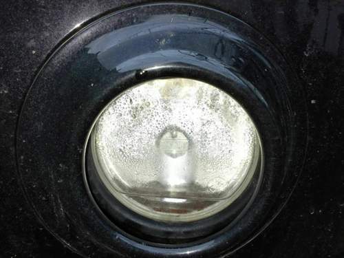

Hallo ML'er,
an meinem ML55AMG habe ich in allen beiden Nebelscheinwerfer Wasser (siehe Bild). Das Problem ist bekannt. Ich möchte Euch fragen, wo ich günstig neue Nebelscheinwerfer, außerhalb von Stern, beziehen kann? Diese sollten passen, also ohne großen Aufwand gewechselt werden können. Bitte wenn Möglich Quelle, Preis bzw. Artikelnummer.
Vielen Dank. DTB

2 Min mit der suche ... KLICK Gibt scheinbar welche von Bosch die passen. OEM ist ja auch Bosch...

Woher soll ich wissen was du für ein Baujahr hast 😁 ICH an deiner Stelle würde jetzt im EPC die Nummern vergleichen dann weißt du es. Ob die Scheinwerfer in allen Baujahren gleich sind....
Schließ die Scheinwerfer ab, mach sie auf, leer sie aus. Schließ sie Nebelscheinwerfer wieder an und den ML an nen Batterieladegerät und lass sie ne Stunde laufen und austrocknen. Wenn Ichs richtig in Erinnerung hatte Tauscht du die Glühbirnen von hinten. Wenns trocken ist die Abdeckung wieder drauf und fertig 🙂 alle angaben ohne Gewähr
@ML freak2003 schrieb am 29. November 2015 um 11:54:20 Uhr:
Und beim Nächsten Regen sind sie dann wieder Nass ? 😁 Davon abgesehen Löst sich schon die Chrom Schicht (Braune Stellen) Der ist mehr wie durch. Davon abgesehen Rostet auch bald der Spiegel selber..
Wenns Billig sein soll bohr unten ein Loch rein. Aber wenn man Pfuscht dann Richtig 😁 😁 😁

Du kannst die Nebellampen aus dem Link von Bosch nehmen.
Ich habe auch das AMG-Paket und die Bosch Nebellampen sind die gleichen wie original verbaut.
Habe ich selber ausgetauscht.
Gruß Peter

nach einem Block auf Dein Bild würde ich sagen, dass Du die Dinger problemlos bestellen kannst.
Die nächste Generation war dann so weit ich weiss eine längliche Bauform.
http://www.teilesuche24.de/bosch/nebelscheinwerfer-305055001?c=100440
ist halt Erstausrüsterqualität bzw. das Originalteil ohne MB-Aufschlag...... wenn auch eine Fehlkonstruktion. Bin beim letzten Mal besser gefahren, als ich die Dinger direkt beim Einbau zusätzlich mit Silikon eingedichtet habe. Aber Respekt, bei Dir sieht´s auf dem Foto wirklich nach einem gelungenen Tauchgang aus 🙂 Soooo viel hatte ich dann doch nie drin. Das ist mit dem Bajonettverschluss und dem O-Ring einfach Mist. Wenn Du Dir´s noch leichter machen willst, läßt Du den Hinterbau einfach drin und ersetzt nur den kompletten vorderen Part. Ist aber auch eigentlich egal, bei 33 Euro pro Laterne kann man das alle zwei bis vier Jahre einfach mal investieren.

Danke für alle Infos. Ich werde die Nebelscheinwerfer bestellen und auswechseln. Muss jetzt nur noch warten bis der Wagen in seiner Garage steht.
