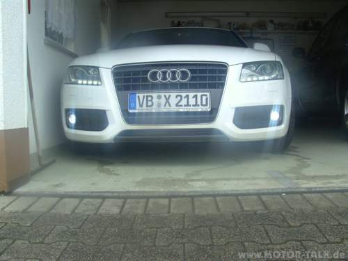

Servus Gemeinde
Heute kamen meine bestellten Xenon Nebellampem per DPD.
Diese habe ich auch gleich selbst eingebaut. Geht fix in 10 Minuten alle 2 Lampen.
Man benötigt nur ein Torx Schraubendreher um die Fassung zu lösen.
Vorsicht ist bei den Blenden geboten !!!! Ich war auch sehr vorsichtig - jedoch habe ich auch an jeweils einer Blende es geschafft mir jeweils einen Halterungszahn abzubrechen (hält aber auch so bombenfest)
Das Ergebnis finde ich mehr als gelungen, auch wenn es im angehängten Foto viell. nicht so rüber kommt. Jedenfalls finde ich diese Investition gut im Gegensatz zu den Bananengelben Neblern.
Und hier kann man die bestellen
Markus

Da muss ich dir recht geben sieht viel besser aus...... habe vor zwei wochen dort auch bestellt und gleich verbaut.
P.S.: meine Nasen sind heil geblieben.. dafür habe ich einen kleinen Kratzen in der Stoßstange.
