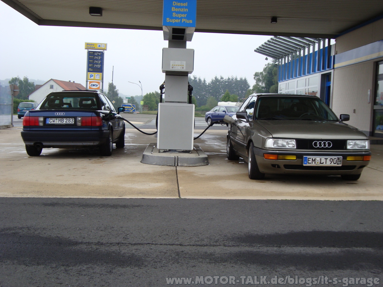

ich finds gut 😎
http://www.audi-80-scene.de/.../photo-2281-dbc467e4.jpg
http://www.audi-80-scene.de/.../photo-8953-cd5a641e.jpg
http://www.motor-talk.de/out?...
http://data.motor-talk.de/.../dsc01319-7323756306621237604.JPG
aber so vor 5 jahren hats dann angefangen,dass sich jeder pimpf gelbes klebeband über die leuchten peppen musst & dann wars mir dann auch zu blöd
deswegen seit ende 2010 wieder mit originalteilen & das in einigen belangen 🙂
http://data.motor-talk.de/.../dsc01474-3418844728667113576.JPG
http://www.audi-80-scene.de/.../photo-8996-bb4230fe.jpg
ps.: aber dennoch,für diejenigen die es brauchen,gibts von mir nen dickes danke für die anleitung 😉
