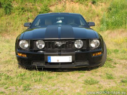

Ich mache meine Nebelscheinwerfer im dunklen (außerorts) immer an, da sie mir den Fahrbahnrand besser ausleuchten als die (miesen) H13 Lampen meines symetrischen(!) Abblendlichts. Allerdings erkennen die Wenigsten meine Nebellampen, auf Grund der Einbaulage, als solche. 😁
