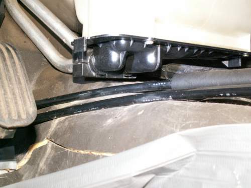

Hallo Leute, habe heute bei ner Autobahnfahrt festgestellt das so ein leichter aber sichtbarer Nebel/Dampf im Klimabetrieb aus der Lüftung der Beifahrerseite kommt, um was könnte es sich dabei handeln? Es handelt sich um einen V 70 Bj. 2000, 140 PS mit Klimaautomatik

Entweder Kühlmittel oder Kältemittel der Klimaanlage.
Ok, normal ist das aber nicht?
Nein, definitiv nicht.

An was ... Wärmetauscher-"Handhabe" ?
Zum Tausch des Wärmetauscher gibts ein Video auf Youtube, da ist das ganze Schritt für Schritt festgehalten
Wie war das : Müllsack links in den fussraum, der die ganze Soße auffängt ? ??
@Drehzahlmama schrieb am 19. August 2018 um 09:36:57 Uhr:
Nunja, erstmal die beiden Schläuche (hin / rück) im Motorraum mit Schraubzwingen od. sowas ähnl. zusammenpressen, damit Dir da nicht noch sonstiges Kühlwasser entgegenkommt ;-)
Grösse (Länge/Fassungsvermögen) ist relativ egal, solange die Öffnung deutlich gross ist , um die Fläche unterhalb dieses 2-Rohr-Verbindungs-Blocks + rechts nebendran befindl. WT-Kasten zu umfassen .. schätze es kommt max. 1/2 - 1l dann raus ;-)
Pict5211
Pict5264
Pict5273

Willst du nicht erstmal das Kühlsystem abdrücken und schauen wo es saftelt?
Geringe Lecks merkt man nur wenn das System kalt unter Druck ist.
Ein passender Deckel am Tank und ein Felgenventil genügen, dann kannst du mit der Fahrradpumpe auf 1,5bar aufpumpen und nach einigen Stunden schauen und fühlen, obs wo feucht wird.
Der Nebel kann auch nur an der besonders feuchtwarmen schwülen Luft liegen, das hatte ich auch schon nach dem Einschalten der Klima.
Schmierige Kabelbäume können auch vom sich auflösenden Kleber der alten Klebebänder und Dämmmatten kommen, das wird teilweise so honigartig..
