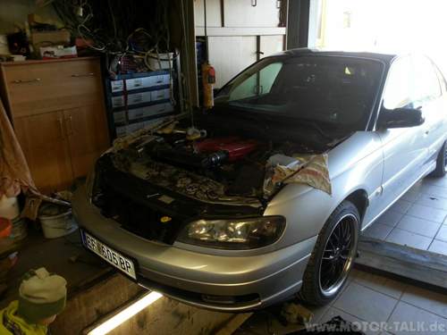

Heute steht er in der Werkstatt und ich hoffe das Beste. Der Pannenfahrer meinte, die Nockenwelle ist etwas trocken und es spritzt auch kein Öl raus, wenn man den Ölnachfülldeckel aufmacht bei laufendem Motor.

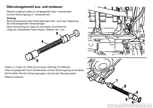

Ich finde nirgends eine Anleitung fürs Wechseln von der Ölpumpe.
Einzig was ich will ist, dass die in der Werkstatt den Fehler eingrenzen, reparieren will/muss ich selber.
Also, Öldruck prüfen, Öldruckschalter kontrollieren, ÖlFilter wechseln, Ölwanne runter und Sieb reinigen.
Dann bleibt eh nur mehr die Pumpe, und hier bräuchte ich bitte eine Anleitung!

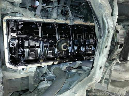

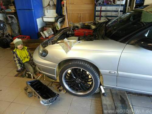

Ich und ein Kollege von mir haben uns drüber gewagt um das Steuerventil zu wechseln.
(Er hat den geeigneten Motorkran)
Motorhaube runter, Öl raus, Ölwanne runter und da war es das Ventil.
Das Sieb ist sauber, keine Ablagerungen in der Ölwanne.
Das Ventil ist auch sauber, keine Spuren von Verkrustungen oder ähnlichem. (Trotzdem kam ein neues rein)
DOCH DA !
Beim Reinigen der Ölwanne hatten wir es klappern gehört. Es war ein "Deckel" vom Ölstandsensor. Dieser war ab und lag in der Ölwanne!
Kann das sein, dass dieser beim Sieb angesaugt wurde, dieses verschlossen hat und den Öldruck zusammenbrechen ließ?

Ja, das kann sehr wohl sein.
Man Kerle, da hast du aber mal richtig Schwein gehabt.
