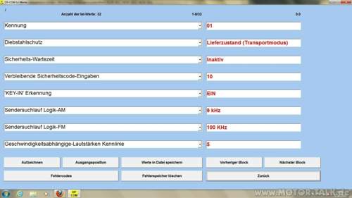

Das neue Radio ist im Transportmodus laut OP-COM. Ich kann es aber nicht verheitaten bzw Diebstahlsicherung deaktivieren. Dann kommt fehlgeschlagen. Habe zu meinem Auto nur handschriftlichen Zettel mit Radiocode.
Das Radio im Transportmodus hat keinen Code mehr drin oder?
Also kann ich davon ausgehen, das der Code nicht stimmt und ich ihn mir vom FOH besorgen muss???

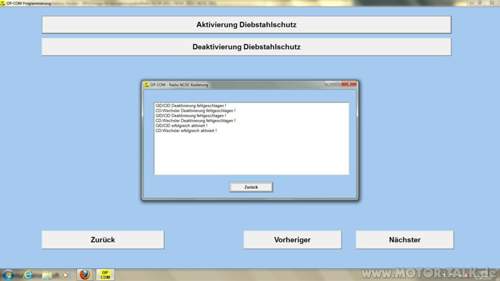

Hallo Leute,
Ihr müsst den Diebstahlschutzes Aktivieren und nicht Deaktivieren. Den hier heizt Deaktivieren abschalten der Diebstahlschutzes so das man das Radio Endsperrt hat um es auszubauen.
Ich habe mal 2 Sceenshots gemacht.
Es kommt später immer die Meldung RADIO SAFE.
Unbenannt
Bild-2
Schon aber da steht doch schon das der Diebstahlschutzes Deaktivieren ist oder besser gesagt wie willst Du was abschalten was schon abgeschaltet ist??
CD-Wechsler hat es ja nicht (mehr). hatte das Alte. Ich dachte, ich muss deaktivieren und wieder Aktivieren, dass er die Geräte nei einließt oder so.
Versuch es einfach mal.
Denn das Radio ist jetzt Codefrei und muss jetzt wieder einen Code zugewiesen bekommen.
Du musst natürlich jetzt den Code von deinem Wagen nehmen und nicht den des Radios.
Denn das Radio hat keinen Eigenencode!!
