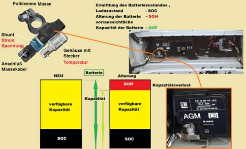

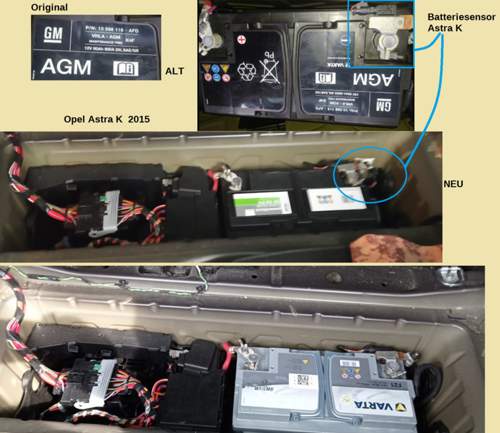

Nirgendwo steht,
das man eine Starterbatterie beim Laden/Nachladen aus dem
Fahrzeug ausbauen muß!!!
Im Gegenteil , es ist sogar besser Sie im Fahrzeug zu lassen.
Warum?
Heutige Fahrzeuge haben auf dem Minuspol der Batterie einen
Batteriesensor der erkennt wann eine Batterie geladen wird.
Dazu muß man aber die Masseklemme des Ladegerät nicht direkt auf dem Minuspol der Batterie anschließen,
sondern an der Karosse , damit der Ladestrom durch den Batteriesensor fließt!
Die Plusklemme kommt dabei direkt auf den Pluspol der Starterbatterie oder im Motorraum auf den Starthilfepunkt!
Die Masseklemme kann man dort auch an der Karosserie anschließen.
Im allgemeinen fließen bei nur Zündung an,
Ohne Motorlauf ca 4-9 A an Verbrauchern durch den Batteriesensor!

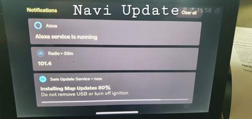

Mein Bekannter der auch das neuere Navi hat,
hat den Download auf 3 mal verteilt,
Da jedesmal ca 2,5 Stunden für 1/3 der Dateimenge als Zeit
benötigt werden.
Beim jedem weiteren Download fängt das Update an der Stelle an,
Wo man vorher das vorherige Update unterbrochen hat.
Vorherige vorhandene Daten werden erst aktualisiert wenn das
komplette Update durchgelaufen ist!
Das Radio/Navi konnte Er trotzdem nutzen.
Nach dem kompletten Update dauert es noch ca 20-30 Minuten,
Ehe das Update abgeschlossen ist!

Batteriesensor
Batteriesensor, alterung der Batterie
Der Hersteller gibt ja vor, den Motor laufen zu lassen, was aus Umweltgründen ja verboten ist. Eine ausreichende Stromversorgung zusätzlich ist erforderlich, weil sonst bei eingeschalteter Zündung die Batterie stark entladen wird. Das Ausschalten der Zündung sowie der Unterspannungsschutz unterbricht die Updates.

Ja, mit den Onlineupdaes ist das so eine Sache. Die Dateien werden ja in Paketen heruntergeladen und jeweils gecheckt und der Datenstand auf der SD gegengeprüft. Ist alles geladen, werden die komprimierten Dateien entpackt und installiert. Ist die Installation fertig und läuft, wird der Download erst gelöscht.
Bei mir klappten die großen Updates am besten im heimischen WLAn via Kabelanschluß Werktags nachmittag.
Der Händler hat bei mir ein Steuergeräteupdate auch per USB-Stick im Januar erledigt, weil hier in der Provinz ein schneller Internetzugang noch Mangelware ist.
