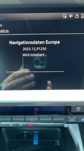

Scheint kein MIB3 zu sein.
Fahrzeug ist BJ24 ???
Ich hatte die gleiche Meldung an meinem
Nagelneuen A3 MJ25 mit MIB3 und Software 4143.
Fahrzeug wurde im Januar in México zusammen gebastelt.
Sowas hab ich mir gedacht.
Nicht für den Europäischen Markt ?
„Rest of WORLD“…… ?
Oder kommt der Q5 für den deutschen Markt aus México ???
Das Auto wurde bei einem Audi Händler in Deutschland gekauft und in Neckarsulm ausgeliefert. Ist das überhaupt die richtige Ansicht kenn mich da echt net mit aus
Der Q5 wird seit ein paar Jahren nur noch in México hergestellt

Hab keinen Bock, mit meinem 6 Wochen alten A3, deshalb in die Werkstatt zu gehen. Da die Online Updates zuverlässig funktionieren, ist da zur Zeit keine Notwendigkeit. Spare ich mir auf, da im Q4/24 ein Update fürs MMI kommen soll, was ein weiteres Problem mit dem Update der Web-Dienste , welches immer mit Fehlermeldung scheitert, beheben soll.
Update :
Die neuen 2025er Karten lassen sich
ohne Lizenzfehlermeldung installieren
Also ich hab immer noch das Symbol fürs herunterladen des / eines Updates oben links im Display. Das schon seit Monaten. Wie lädt sich das runter?
@8PA
Wie hast du das jetzt hinbekommen einfach nochmal neu heruntergeladen und dann ging es oder wie?
Hab mir das aktuelle Kartenmaterial 2025 runtergeladen und normal
über USB installiert.
Ohne Probleme.

Kannst du mal bitte ein Foto machen von der Version- Nummer
Habe auch die Karten 2025 runtergeladen wollte sie installieren ging aber nicht weil ältere Karten.
🙁Komisch 😕
@ruty
Hab die Installation gerade im 8y meiner Frau gestartet.
FZG EZ 09/23.
Nach der Installation ist die Versionsnummer höher, wegen der Onlineupdates.
Hatte da mal wieder die Meldung, das meine Frau lange nicht angemeldet sei.
Blödsinn, gestern Abend war sie noch mit dem Auto unterwegs und automatisch angemeldet.
SW 3801…..
