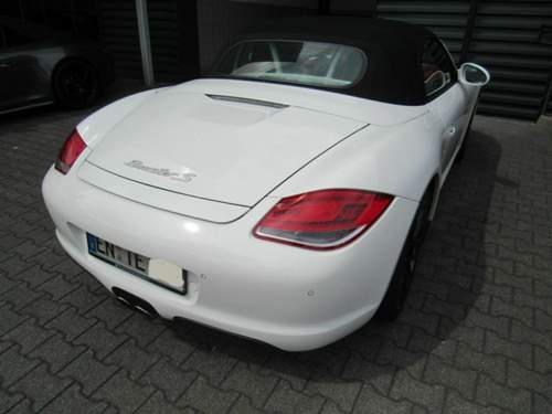

Heckansicht Boxter S 987

Schönes Bild, aber da steht doch Boxster!?

Er hat aber ein 987 Facelift (siehe Foto + Facelift ab 02/2009) und damit das PCM 3.0 drin.

Nochmal: Das abgebildete Fahrzeug ist ein 987 Facelift und der hatte PCM3.
