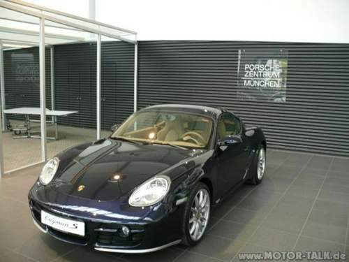

Hallo habe seit einer Woche nun meinen Cayman S und habe nun noch ein paar H&R Federn gekauft.
Diese Federn werden von Porsche empfohlen und sind ca. 30mm tiefer wie Serie.
Heute war ich bei einem Ortsansässigen Tuner bei uns und fragte mal nach was der Einbau so kostet,er sagte das Porsche vorschreibt das sämtliche Schrauben die gelöst werden durch neue ersetzt werden müssen.
Der Schraubesatz kostet 149€ und der Einbau noch mal 800€,er sagte bei Porsche würde es ca. 1350€ kosten.
Kann das wirklich sein das der Federneinbau so teuer ist?
Ich weiß wer Porsche fährt sollte auch dafür das Geld haben,aber mir geht es da eher um den Aufwand der da so viel kosten soll und den kann ich so nicht nachvollziehen.
Auch mein BMW war tiefer und das kostete nur ein Bruchteil und die Arbeit wurde auch gut gemacht von meinem BMW Haus.
Ist Porsche von der Arbeitsleistung so etwas besonderes und hat einer von euch auch schon so viel für den Federeinbau gezahlt?
Anbei mal ein Pic von meinem tollen Schnappi.
