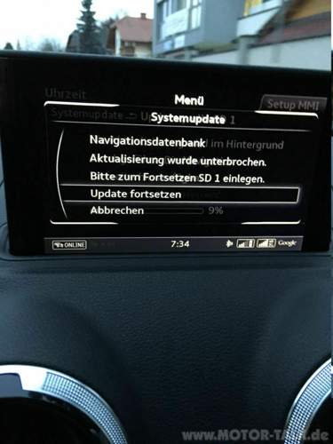

Habe das Update der Navigationsdatenbank (2016) jetzt schon zig male heruntergeladen und mit etlichen SD-Cards versucht.
Ich schaffe es einfach nicht das Update fertig auf meinen Audi zu bekommen.
Hatte bei den vorigen Updates auch schon Probleme - aber am Ende hats dann doch immer wieder geklappt, hab wie gesagt extra andere SD-Karten gekauft und das Update einige male erfolgreich heruntergeladen.
Anbei die Fehlermeldung welche immer wieder bei unterschiedlichen % kommt. Wenn ich dann auf Update fortsetzen gehe - kommt die Meldung innerhalb weniger Sekunden gleich wieder.
Hab jetzt wenn ich das Navi öffne nach einer Zeit die Meldung - Navigationsdaten unvollständig update Fortsetzen?
Hab die SD Karte im FAT32 formatiert (keine Schnellformatierung) und eigentlich alles versucht. Ich bin schon langsam Hilflos und weis nicht mehr weiter. Könnt ihr mir evtl. helfen?

ich hab meins über USB Stick (am AMI angeschlossen) eingespielt und es hat schon mehrere male tadellos geklappt.

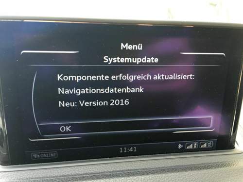

Also ich habe eine 32GB SDHC Karte und habe schon das zweite Kartenupdate Problemlos durchgeführt.
Hast du mal probiert, das Update über den Kartenslot 2 zu starten?
Zur Info, das 2016 Update hat bei mir ca. 40 Minuten gebraucht um die Datenbank zu aktualisieren.
Das mit dem USB-Stick werde ich gleich nochmal versuchen.
Habe beide Kartenslots versucht leider immer mit dem gleichen Ergebnis...

Hab es gestern auch mit einer 64GB SDHX Karte geupdatet. Da ich kurze Wege gefahren bin stand bei mir das selbe da und ich habe nur auf "update fortsetzen" gedrückt und es ging weiter. Dieser Vorgang kam bei mir 5 mal vor weil ich das Auto immer mal ausmachen musste zum Parken. VG
das dachte ich mir auch bereits, aber hab dann mal den schlüssel stecken gelassen und beim einsteigen wieder die Meldung "Updatevorgang unterbrochen"... ein Fortsetzen hat wie gesagt nichts gebracht da die Meldung sofort wieder kommt...

Mal auf Werkseinstellungen zurückstellen, wäre ein Versuch wert.
Vielleicht hat die Datenbank einen Fehler.
Schau doch mal weiter oben im Thread MMI Update.... da hat jemand ein Software Update bekommen, welches Probleme beim aktualisieren von der Navogationsdatenbank beheben soll.
Was bei mir geholfen hat: Einfach ein anderes Länderpaket laden.
Mein Länderpaket DE_AT_CH_LI_IT_SM_VA brach beim Laden ins Auto ständig ab. Daraufhin habe ich FR_BE_NL_LU_AD_MC geladen - ohne Probleme. Anschließend funktionierte auch das Deutschlandpaket.

Mit Adapter geht es auch; ich habe bisher so geladen. Allerdings sollte man die MicroSD mit Tesaband festkleben, denn ein Schlagloch kann die Übertragung unterbrechen und dann ist wieder die Abbruchmeldung da. Ohne Adapter ist natürlich sicherer.
Auch schon beide Slots getestet? Weiß nicht warum, aber zumindest bei mir macht der Slot 1 öfters mal Leseprobleme, beim Slot 2 hatte ich noch nie welche trotz gleicher Speicherkarten.
