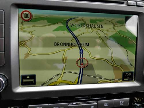

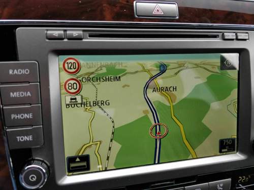

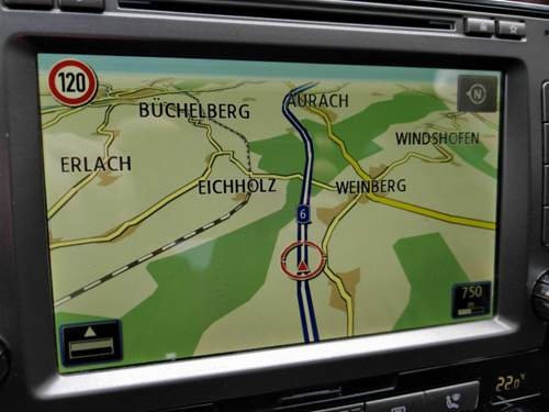

Korrigiert mich: mit FW 3.... wird auch die vom Verkehrszeichen Assistenten erkannte Geschwindigkeit in der Kartendarstellung oben links eingeblendet und ersetzt die Geschwindigkeit, die in der Navi DVD gespeichert ist. Vorteil: man muss nicht die MFA Anzeige benutzen und hat trotzdem die akt. Geschwindigkeitsbegrenzung immer im Blick. Auch die mit FW 3... verfügbare 3. Partition der Festplatte ist ganz prima, weil per SD Karte z.B. eigene POI aufspielbar sind: Blitzer etc.
Ja, bei der von Viktor bei mir aufgespielten Variante sehe ich auch die Geschwindigkeit der Verkehrszeichenerkennung nach wie vor und kann mir nun auch eigene POIs installieren, wie von Dir geschrieben..
Gruss
Gerhard
Hallo Gerhard,
wenn Du bei deinem Gp3, Bj. 11 vorher eine FW Stand 1... hattest - waren die Verkehrsschilder aber m.E. nur die, die von der Navi DVD kamen; also keine tatsächlich erkannten - stimmts?
Ich meine mit der neuen FW Stand 3... ist dem nicht mehr so und die tatsächlich erkannte Geschwindigkeitsbegrenzung wird angezeigt - was eine erhebliche Verbesserung ist.
Gruß robbi
Hallo Robi, ich hatte vorher schon die 1230 drauf. Ich bin der Meinung das auch da schon die Verkehrszeichen (erkannt durch die Kamera) im Navi angezeigt wurden.. sicher sagen kann ich es aber nicht. Ich bin davon ausgegangen dass das immer so ist (gleiche Anzeige Mittendisplay wie Navi, gefüttert durch die VZE).
Gruss
Gerhard
Die Zeichen im Navi , wenn links Im Bild dann über vze sonst rechts über Navi dvd
Ok, ich habe sie schon immer links gehabt, mit 1230 und der 3...
Die Verkehrzeichenerkennung und Anzeige im Navi
habe ich auch mit der FW_SW Stand 1222
Siehe Bilder:
