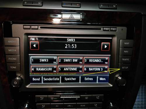

ich bekomme keine Info Seite über Hard- und Sofware Stand, wenn ich bei meinem RNS810 auf den kleinen Pfeil neben dem I drücke, was kann man da machen?
@abubillas schrieb am 3. März 2018 um 12:13:59 Uhr:
Hallo Thomas,

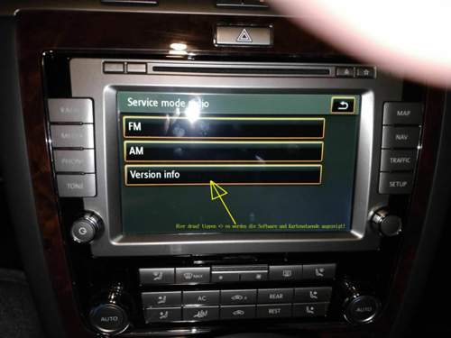

Du drückst und hälst solange die Setup-Taste rechts bis sich die Anzeige ändert!

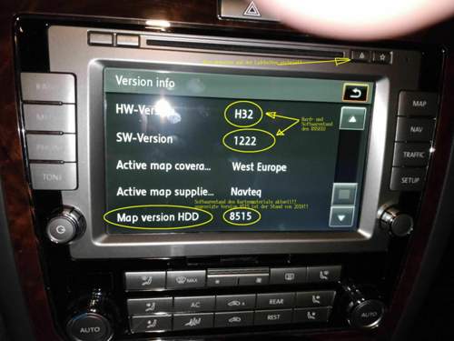

Dann unten auf Versions-Info!
Und dann rechts runterscrollen!
Habs Dir unten angehängt mit Ablauf!
Gruss Uwe
1-rns810-setup-taste
2-bild-service-mode-versions-info-taste
3-bild-versions-info-softwarestaende

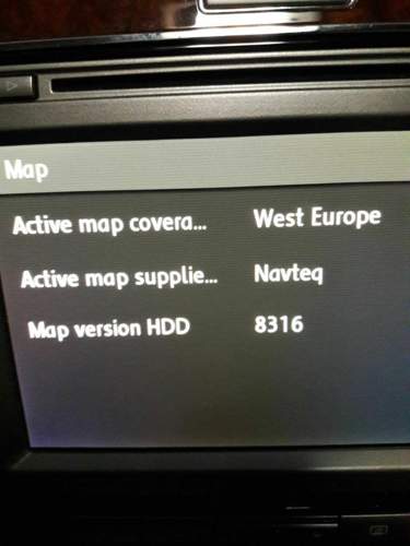

so hier das Bild.
Was soll ich unter freischalten verstehen?
20180303-130218
Dann wars vermutlich schon freigeschaltet!
Ist die korrekte Anzeige!
Oha!
Dann war das Update aber nicht erfolgreich!
Es müsste 8515 für die 2018er V15 Version dastehen!
Wie lange lief den das Update?
Hast Du den Ladebalken beobachtet?
Selbst bei Anzeige des Ladebalkens hab ich schon gedacht das Dingens steht,
weil sich ewig nicht getan hat!
Das dauert nämlich ganz schön lange!
Bei mir hat der erste Durchlauf fast 40min gedauert!
Kurz vor Ende hat das schei... Ding abgebrochen!
Das RNS startet aber von selbst wieder das Update!
Beim zweiten Anlauf ist es dann sauber durchgelaufen!
Du kannst bei dem Update schon die ganze Zeit den Motor laufen lassen,
sonst geht Dir evtl . die Batterie in die Knie!
