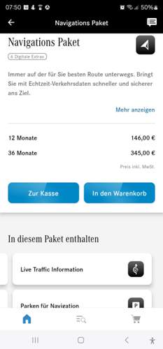

Hallo Leute,
ich bin neu hier im Forum, lese aber schon länger mit. Jetzt hab ich mich auch Angemeldet.
Ich bin jetzt vom "Langzeit CLA Fahrer" auf die E-Klasse (220d, 4matik, S213, Bj 2017) umgestiegen und habe eine Frage an Euch Profis.
Gibt es die Möglichkeit, das Navigationssystem direkt von aktuell 2017/2018 auf die aktuelle Kartenversion 2022/2023 upzudaten. Also ohne die anderen Kartenvarianten 2018-2021 einspielen zu müssen??
Und würde dies auch über Kauf des "Navigations Pakets" über Mercedes ME gehen??
Wie gesagt, aktuell ist die Karte von 2017/18 drauf.
Ich konnte leider keinen Beitrag, mit genau dieser Frage finden, bei den vielen Themen.
Ich Danke Euch schon vorab für Eure Antworten.
Grüße Ugur

Also bei mir navi von SD kaufen reinstecken Update. Von 18 auf 23/24 198 .-Euro Update im Auto Hardware über Server MBenz 97.- Euro Life Traffic buchen über ME geht bei mir nur noch über es Exellenzpacket kostet derzeit 278.- / Jahr/ oder 3 Jahre fasst 800.- muss aber ein neues hermesmodul verbaut sein wie bei mir ab ca. 2019
Hallo Leute, erst mal allen ein gesundes neues Jahr gewünscht.
Hier noch mein Update zum Navi-Update von 2017 auf 2023/24.
Nachdem ich das "Navigations Paket" über die Mercedes Me App gebucht habe, konnte ich auf der Webseite die gewünschten Länder einzeln oder das ganze "Länderpaket" auf einen Stick runterladen.
Ich habe das ganze Paket genommen (45,5 GB)
Nach dem Download hab ich den Stick in meinem Fahrzeug eingesteckt und das System sagte direkt das es eine Aktualisierung der Navidaten gäbe.
Die Aktualisierung gestartet und nach ca 1-1,5 Stunden war das Update durch und alle Länder waren auf dem neusten Stand.
Ich habe während der Aktualisierung die Zündung (erste Stufe) angelassen und die Batterie an ein Ladegerät angeschlossen.
Alle ca. 15 min mußte ich im Fahrzeug den Drehdruckknopf betätigen damit das System sich nicht automatisch ausschaltet.
Sollte es trotzdem mal dazu kommen das sich das System ausschaltet, wird nach dem Einschalten dort weiter gemacht wo es aufgehört hat.

Was hat das Update jetzt gekostet ? Müsste ich auch mal machen da meine Software von 2020 ist

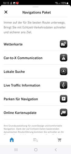

Lade dir die Mercedes Me Store App runter.
Dort findest du alle Angebote, die dich interessieren und du für dein Auto buchen kannst.
Im Navigationspaket sind z.B.. 6 Dinge wie Map Update, Live Traffic und Car to X drin.
Kosten Navigation
Man kann die Karte auch ohne Abo per Einmal-Code updaten: bei Interesse bei mir melden

Ich habe über die App 139,- bezahlt.
@Kilo-Fazer schrieb am 13. Januar 2024 um 09:30:19 Uhr:
@BenzCLS86 schrieb am 13. Januar 2024 um 03:35:45 Uhr:
…da ist dann auch 1 Jahr LiveTraffic inklusive

Ja genau, ich hab mal nen Screenshot gemacht, was alles in dem Paket drin ist. Das ist aber bei jedem Baujahr unterschiedlich. Hängt wohl von der Hardware ab. Ich habe ein S213 von 2017.
