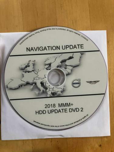

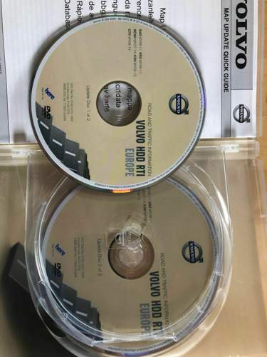

Habe mir das 2018er Update für das MMMi Navi (HDD -RTI) bei navi-dvd.com bestellt. Preis 49 € + Versand.
Nach 5 Tagen kamen 2 DVDs, abgeschickt aus GB.
Installation kein Problem, wenn man mal die 210 Minuten für die Übertragung der Daten ausser Acht lässt. Das geschieht in zwei Schritten. Dabei darf der zweite Step nicht unterbrochen werden, bis alle Daten übertragen worden sind. Es macht also Sinn, das Update bei einer längeren Tour mit Ortskenntnis vorzunehmen. Das gilt aber nur für die restlichen 130 Minuten. Ansonsten muss die Zündung eingeschaltet bleiben. Die DVD 1 verbleibt wie die Vorversion im Fach, ansonsten funktioniert das Navi nicht. Die DVD sollte man wegen der Fingerspuren direkt mit Spüli reinigen und dann vielleicht regelmässig einmal im Jahr.
Sieht mir aber nach gebrannten DVDs aus. Das Label ist aufgeklebt und nicht wie das Original auf das Polycarbonat aufgedruckt.
Da macht sich scheinbar jemand die Mühe, für alle Fahrzeuge die Updates zusammenzutragen, möglicherweise mit First Copy Costs im Original beschafft.
Hat ja bereits eine ziemliche Sammlung zusammengetragen. Und sitzt wohl auf der Insel.
