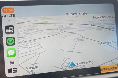

Ich möchte auch links die Apps sehen beim navigieren.
.jpg
Sieht unter Android ganz anders aus!
Unter Andoid finde ich sieht es besser aus, übersichtlicher.
Hi, mit Apple Karten sieht es grafisch auch wesentlich besser aus und die Navipfeile mit Fortschrittsbalken werden sogar auf dem Zentraldisplay angezeigt🙂
Wie bei Android, ist nichts besonderes.

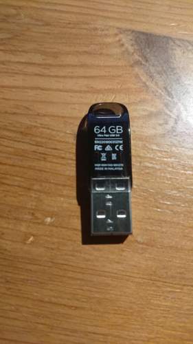

So hallo zusammen, also war auch vorm Problem mit der Aktualisierung der Hauptkarte beim Civic 11 das geht dort nur mit min. 32GB Stick - ich habe mir dann einen
- SanDisk Ultra Flair USB3.0 64bit geholt wie auf dem Foto (8,99 Euro beim Tevi Expert)
- Update hat beim Here Navi vom Civic 45 Min. benötigt.
Wie gesagt versucht auch mal beim Garmin im Jazz min. 32 GB Stick zu verwenden und einen SanDisk oder Intenso von den beiden Firmen die Sticks funktionieren zu 99% bei unseren Hondas - hab da immer sehr gute Erfolge gehabt.
