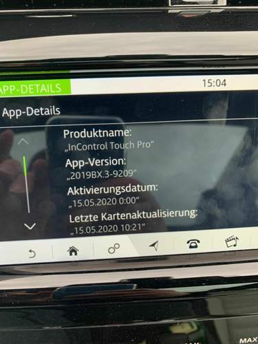

Themenstarteram 30. September 2020 um 20:48
@Stopsocke schrieb am 30. Sep. 2020 um 19:50:30 Uhr:
Gut das ich noch die alte Software benutze. Und nicht gleich upgedatet habe.
Welche SW Version hast du. Und passiert das demnach damit nicht?
Ich schau morgen mal nach, fahre wenn ich freischicht habe nur mein Citroën.
Wobei ich dazusagen muss in mein Ecke von Bayern ist schnelles Internet noch Mangelware. Darum hab ich bis jetzt kein Update vollzogen.
Falls ich nicht antworte erinnere mich nochmal ... Alzheimer lässt grüßen;)

@arniswiss schrieb am 30. September 2020 um 22:48:11 Uhr:
Hat jetzt zwar etwas gedauert , aber hier ist das versprochene Bild
