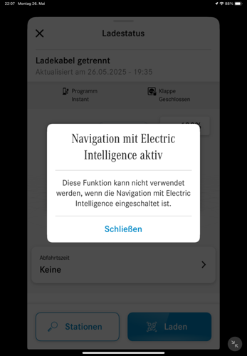

Hallo Forum,
bin heute morgen in meinen EQS gestiegen (EZ 10/2022), er zeigte mir an, es wurde ein Software-Update des Kommunikationsmoduls durchgeführt. Soweit so gut. Navi-Ziel gewählt und los. Am Zielort angekommen habe ich die Navigation manuell beendet und wollte das Fahrzeug an der 11kW-Wallbox laden. Es war aber noch meine Ladeunterbrechung von zuhause an, dort lade ich nur zwischen 0.00 Uhr und 8 Uhr morgens. Deshalb wurde das Fahrzeug (aufgrund der Einstellungen) nicht geladen.
Nun war aber sowohl die Ladeunterbrechung ausgegraut als auch das Ladeprogramm, auf dem EQS-Bildschirm. In der App ging das auch nicht, es kam der Hinweis "Navigation mit Electric Intelligence aktiv".
Ein Neustart des MBUX brachte keine Besserung. Kennt jemand von euch das Problem?

Was hat dein Ticket für eine Lösung ergeben? Habe das Problem nun auch... Electric Intelligence ist dauernd aktiviert, weshalb ich die Ladeeinstellungen, Ladeunterbrechung, usw. nicht mehr regeln kann...siehe Bild
Bild #211536437

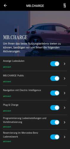

Hatte das Problem noch nie. Welche MBUX Version und welche OTA Updates habt Ihr? Habt Ihr bereits MBUX 2.6.1 (E505.404) oder das OTA Software-Update "Fahrzeug-Ladesystem: Insassen-Rückhaltesystem-Regler"? Vielleicht behebt dieser ja den ein oder anderen Ladebug.
Ansonsten habt Ihr mal probiert den Dienst "Navigation mit Electric Intelligence" oder noch 1-2 andere MB.Charge Dienste zu deaktivieren und nach einiger Zeit dann wieder zu reaktivieren?
Screenshot-20250723-090223-mercedes-benz
