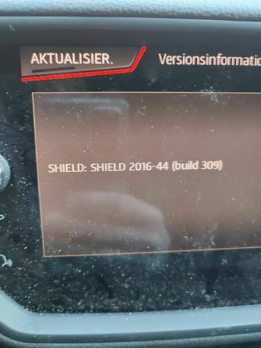

Hallo. Unter Versionsinformation im Navi von meinem Arona FR 2019 steht vor und dem vermutlich durchgeführten update immer nur 1 Zeile, und zwar: SHIELD. SHIELD 2016-44 (build 309). Keine weiteren Informationen. Kann doch nicht normal sein.
Danke für eure Hilfe

Das hatten wir mal in einem anderen Forum, jedoch weiß ich die Lösung nicht mehr.
Da du das kleine Navi hast, ist die aktuelle Version für Navi Update die 1810. Du brauchst von der original SD Karte bzw. Vorgängerversion, die Overall.nds. Das neue Kartenmaterial 1810, passt leider nicht mehr auf die 16 GB SD Karte und muss gegen eine 32 GB Karte (achtung! Spetielle Karte) getauscht werden, oder du löscht die SDS Dateien im Spachordner bis auf deutsch heraus. Die Overall.nds aus dem Backup, sofern du dieses gemacht hast, kopierst du in den dementsprechenden Ordner. Die Infos, sollten dann wieder erscheinen.
Die originale, mit dem Navi-Gerät mitgelieferte, Datei "OVERALL.NDS" auf der mitgelieferten Navi-SD-Card ist der Schlüssel zu einem erfolgreichen manuellen Update auf eine neue (aktuelle) Map-Version.
Vogehensweise:
1. Download der neuen Navi-Version auf den PC. Z.B.: "https://www.seat.de/kontakt/downloads/map-updates/arona.html"
Entpacken der zip-Datei. Nun sollte ein (neues) "maps"-Verzeichnis angezeigt werden. Aus der zip-Datei das Verzeichnis "maps" am besten auf dem PC sichern.
2. Das originale mitgelieferte (alte) "maps"-Verzeichnis von der Navi-SD-Card ist auf dem PC zu sichern:
Z.B. L:\Users\Xyz\OneDrive\Downloads\SEAT Arona Karten Navigationssystem\SD Card Sicherung Version 1310
Im Fehlerfall kann somit immer auf die originale (alte) maps-Version zurückgestzt werden.
2. Die Datei OVERALL.NDS befindet sich nun im Verzeichnis:
Z.B. L:\Users\Xyz\OneDrive\Downloads\SEAT Arona Karten Navigationssystem\SD Card Sicherung Version 1310\maps\EEC\EEC_WLD
Prüfen ob das Kopieren des "maps"-Verzeichnisses auf den PC ohne Fehler erfolgt ist.
3. Schreibsperre der SD-Card aufheben. Auf der SD-Card das "maps"-Verzeichnis umbenennen oder löschen.
4. Das "neue" maps-Verzeichnis auf die SD-Card kopieren.
5. Auf die SD-Card die "alte" OVERALL.NDS-Datei vom PC her in das "neue" maps Unter-Unterverzeichnis "EEC_WLD" kopieren. Die dort vorhande "neue" OVERALL.NDS-Datei überschreiben oder vorher umbenennen.
6. Schreibsperre der SD-Card einschalten. SD-Card im Arona einstecken und Version überprüfen.
Alles ohne Gewähr und auf eigenes Risiko.
