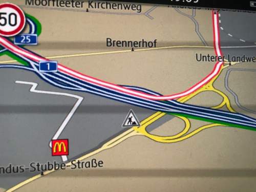

Aber wenn die Verkehrsflussanzeige deaktiviert ist, weden nur die grünen Abschnitte ausgeblendet. Orangene und rote Abschnitte werden angezeigt. Zudem ist die schnellste Route (rot) aktiviert.
Ich kann es mir nicht erklären.
Ich hatte das Phänomen auch schon. Allerdings nur dann, wenn ein Stau voraus war. Da wurde ich über Parkplätze, Tankstellen oder über BAB-Kreuze geleitet.
Deine Umleitung ist jedoch auchgesprochen komisch.
Ich habe mit dem aktuellsten Update (DP) das Problem, dass ich über eine Autobahnabfahrt zum Ziel geleitet werde, die maximal im Planungsstadium existiert und aller Voraussicht nach frühestens 2025 befahrbar sein wird. Wird mir dann sicher einen Vorteil bringen, derzeit ist es aber Murks.
Meist hinkt die Aktualität der Karten ja hinterher, in dem Falle aber weit voraus.
Hab ich auch einige male, wenn auch nicht so drastisch, gehabt. Hat mich permanent an verschiedenen Abfahrten von der BAB geleitet um dann parallel zur BAB zu fahren und die selbe Auffahrt wieder drauf zu fahren. Sehr merkwürdig.

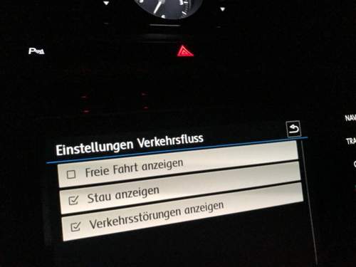

1. ist nur die rote aktiviert(sieht man oben rechts)
Werde mal testhalber grün aktivieren.

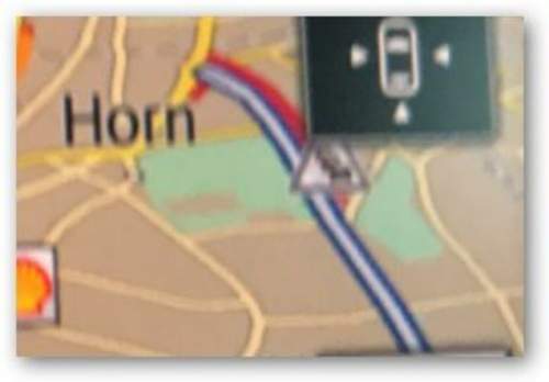

Missverständnis...ich meinte die Darstellung des Verkehrsflusses! Wenn das eingeschaltet ist, müßten die Autobahnen und Bundestraßen auf Deiner Route je nach Verkehrsdichte in grün, orange oder rot dargestellt werden.
..Verkehrsfluss ist bei mir eingestellt. Siehe Bild im Anhang. (Kleine Staustelle)
Man kann aber wählen welchen Verkehrsfluss man sehen möchte. Ich lasse mir nur die Strecken mit Stau in Rot anzeigen. Freie Strecken braucht er mir nicht noch mal extra in grün Anzeigen.
Wenn kein Rot, dann ist doch automatisch frei. Dafür brauch ich doch keine extra Farbe😉
Werde es aber heute Abend trotzdem mal mit grün testen, ob er an der Stelle was anzeigt.

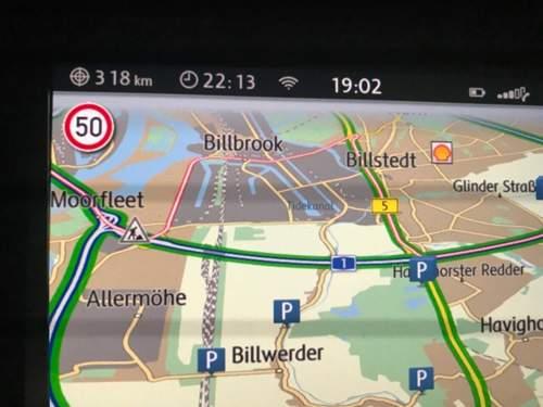

...jetzt mit kpl. Verkehrsfluss auch freie Strecken in grün. Er fährt immer noch Umweg.
Die jetzt angezeigte Baustelle ist auf der Landstraße.
Anbei noch ein Bild der Einstellungen.

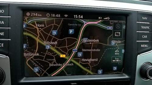

Mich hätte interessiert ob noch jemand den gleichen Effekt an der Stelle hat, oder ob mein DM das einzigste ist.
Könnte mal jemand die Strecke nach Lübeck eingeben und dann bei Hamburg schauen ob er den gleichen Umweg in seiner Streckenplanung hat?
....probier ich nachher mal aus und berichte anschliessend....
So, habe es ausprobiert. Bei mir arbeite das Navi ganz korrekt und führt mich von der A1 nicht runter. Egal ob ich mit dynamischer Routenführung oder ohne arbeite....das Ergebnis ist immer identisch. Ebenso wenn ich ohne die CarNet-Verkehrsdaten navigiere.
Screenshot
Zacki2, wie weit war denn beim Test deine Fahrzeugposition von der Stelle in Hamburg weg?
Verkehrsmeldungen die zu weit vom Fahrzeug weg sind werden nicht berücksichtigt.

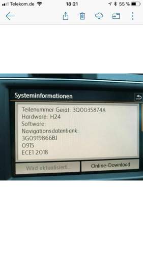

Habt ihr beiden die gleiche Softwareversion? Unterschiedliche Hersteller Delphi vs. Preh/Technisat?
...neuesten Karten sollten drauf sein
