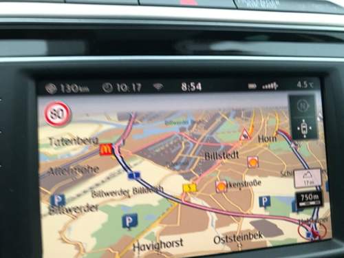

...kann mir einer sagen, warum mein DM da seit ca. 4Wochen immer kurz von der Autobahn will??? Egal ob ich von Norden oder von Süden komme.
Da ist immer alles frei.
Hat das noch jemand auf der A1 bei Hamburg?

Du hast bestimmt kurze statt schnell Route genommen... Dann kommt das vor.
Wohl kaum, denn die gezeigte Route ist weiter, als die eigentlich zu routende weiter auf der Autobahn.

Kann es sein, dass dieser Abschnitt mal gesperrt war?!
Ich hatte das mal im Insignia, da hat es mehrere Wochen gedauert, bis er die Route daher wieder akzeptierte, da er lange Zeit, auch nach Aufhebung, von einer gesperrten Strecke ausging...
Wobei... dann wäre dort ja das Zeichen, dass gesperrt ist, oder?!
Seltsam...
Fährst Du via TMC oder Livedaten?!
Ich denke es sind Live-Daten (Symbol oben).
Da ein Stau/Sperrung angezeigt würde, wäre noch ein Fehler in der Verkehrsflussanzeige eine Möglichkeit: Auch wenn diese Infos nicht angezeigt werden, berücksichtigt das Navi sie doch. Ggf. mal unter Anzeige die Verkehrsflussinformationen anzeigen lassen und sehen, ob der Abschnitt vielleicht nicht grün markiert ist.

1. Offensichtlich hast Du die Verkehrsflussanzeige nicht aktiviert. Dann nämlich sollte die BAB in grün, orange oder rot dargestellt werden. Damit käme man ggf. der Ursache schon auf die Spur.
2. Weiterhin wäre spannend, ob Du die dynamische Routenführung aktiviert hast. Wenn ja schalte die mal aus und beobachte beim nächsten Mal, ob die Route dann auch so vorgeschlagen wird.
3. Hast Du evtl. manuell die "Straße voraus gesperrt" aktiviert?

1. ist nur die rote aktiviert(sieht man oben rechts)
Werde mal testhalber grün aktivieren.
2. steht auf dynamisch
3. ...geht das überhaupt? hab ich schon mehrmals gesucht, wenn ich eine gesperrte Strecke vor mir habe
Schnellste Strecke ist aktiviert mit Livestau

Missverständnis...ich meinte die Darstellung des Verkehrsflusses! Wenn das eingeschaltet ist, müßten die Autobahnen und Bundestraßen auf Deiner Route je nach Verkehrsdichte in grün, orange oder rot dargestellt werden.
