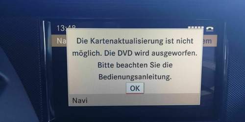

wir haben einen Mercedes GLK 350 4matic mit 7G tronic.
Ich habe nun schon viel zu dem Thema gelesen, finde mich aber irgendwo in keinem Artikel wieder.
Heute wollte ich ein Naviupdate machen mit originaler Mercedes CD 2017/2018. Installiert war die Version aus 01/2007, also hat noch nie jemand was gemacht.
Alles war gut bis bei 25% das Update abgebrochen wurde. Dann erschien die Meldung wie auf dem Foto zu sehen ist.
Wenn ich jetzt das Navi aufrufen will, erscheint nur die Meldung "...Navigation wird aktiviert...." aber mehr passiert nicht.
Zudem wird nun die Navi-CD Nr.1 verlangt, aber die Orginalen CDs/DVDs liegen nicht im Fahrzeug.
Ich hab mir dann das Handbuch geschnappt und gelesen, das ich ein Systemupdate machen soll/muss und dann die Installation möglich wäre. Systemupdate geht scheinbar nur beim freundlichen.
Ein Bekannter der seit Jahren nur Mercedes fährt meinte, das ich es einfach in ner halben Stunde erneut versuchen soll da das Update ja bis 25% durchgelaufen ist. Ich weiß mir im Moment keinen Rat.
Habe nun, ne halbe Stunde später es erneut versucht, ohne erfolg. Da er auch keine CDs im Wechsler erkannt hat, auch nicht die Speicherkarte im Slot, hab ich Resetet. Nun ist nur noch alles in Englisch, da keine originale DVD da ist, kann ich das System auch nicht auf Deutsch stellen.

Solche Fehlermeldung kenne ich noch aus meiner aktiven W203 Zeit.
Da war das Problem aber, das der Versionssprung (wie auch bei dir) einfach zu groß war. Wenn ich mich recht erinnere, waren es bei mir sogar nur 6Jahre. Hatte mir zur damaligen Zeit einfach für kleines Geld (in der Bucht) eine "Zwischenversion" gekauft, die dann installiert und die neueste gleich darauf. Das hätte vielleicht auch bei dir geholfen.
Da du nun aber das ganze System resettest hast, ist es jetzt aber eine ganz andere Baustelle.

Natürlich kann man es immer nochmal versuchen. Wie gesagt wollte ich eine 2012-er Version auf eine 2006-er updaten und hatte auch so eine Fehlermeldung beim W203. Nach Recherchen wurde mir empfohlen eine 2009-er oder 2010-er zu nehmen, da angeblich mein Versionssprung zu groß wäre. Hatte dann eine 2009-er gefunden und dann hatte es geklappt.

Update zum aktuellen Stand:
Nachdem "atze" so freundlich war, mir eine DVD zum Test zugesendet hat, mehreren Telefonaten mit dem freundlichen, gibt es nun seit gestern neue Infos.
Ich benötige eine DVD für das Comand NGT 4 mit der Artikelnummer beginnend mit "A204....." bis maximal V12, Versionen davor sollten auch funktionieren, so der MA beim freundlichen. Man sollte nur darauf achten das auch der Slot für die Speicherkarte im entsprechenden Fahrzeug vorhanden ist, aus dem die DVD ist.

Nun habe ich aber erstmal mit einem Händler aus der Bucht Kontakt gehabt. der hat mir eine entsprechende Version aus 2016 für den GLK (A204.....) für einen guten Preis versendet. Laut unseres freundlichen sollte dann zumindest das Update durchlaufen und ich alle Funktionen wieder haben.
Wenn dann immer noch nicht alles so ist wie es sein soll, dann bleibt nur noch der Weg zum freundlichen der dann die Firmware neu aufspielt.

Es ist geschafft!
Nachdem ich nun aus der Bucht die Update-DVD hatte, das ganze aufgespielt hatte, ist nun wieder alles wie zuvor nur auf aktuellerem Stand. Der einzige Fehler lag darin, das ich versucht habe, ein Update aufzuspielen, das nicht für das Modell war, daher hat es nicht funktioniert.
Nachdem ich nun das passende hatte, funktionierte die Installation. System ist wieder auf Deustch, Alle DVDs/CDs sowie die Speicherkarte werden erkannt.

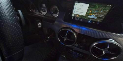

Ist zwar nicht das Thema aber ich glaube für Leute, die ein Handy und wie ich, schon immer ein Problem mit dem alten MB-Comand haben, ist ein Upgrade in die Zukunft die echte Alternative.
Es gibt Module, zum Anstecken, die katapultieren das Infotainment betagter Mercedes in das Jahr 2022. Wer das MB- Dash nicht verändern will - Display und Bedienelementen brauchen keine sichtbaren Veränderungen. Alle alten Funktionen bleiben auch erhalten.
Mit nur einem Tastendruck auf Return am Comand Controller funktioniert die originale Freisprecheinrichtung wunderbar mit Google Sprachassistent und WhatsA, mit YT-music brauchst du keinen CD-Wechsel mehr und das Navi ist in jeder Minute aktuell. Ich habe das schon seit zwei Jahren in meinem 2014 GLK und kann das nur empfehlen.

Kannst du den Link des von dir gekauften Produkts hier mal einstellen? Wie man sieht fährst du eine MoPf. Frage mich daher, ob es auch für die Vor-MoPf bei mir klappen würde?! Spannend!
Ich denke der Innenraum eines X-204 ist eigentlich noch gut geeignet zu selber zerlegen. Doch Vorsicht es gibt Sachen, die man vorher wenigstens schon mal gesehen haben muss. Ich habe mir vorher Videos dazu angeschaut.
Den Umbau sollten sich nur Leute trauen, die Kunststoffblenden und Radio in ihrem Auto auszubauen können. Also Bastler. Sonst kann es Kratzer und Klammerbruch geben. Die Stecker sind nach Ausstattung und Baujahr bei jeden Fahrzeug anders. Deswegen unbedingt beim Kauf die richtige Variante ankreuzen. Sicherer ist ein Kauf beim deutschen Händler aber auch zweimal so teuer. Ich habe 9/2000, nach meistens guten Erfahrungen das Teil bei AliEx für 224,26Eu in China über Lager CzechRepublic gekauft und hatte Glück. Den Link gibt es so nicht mehr aber der ist ähnlich.
Sorry Link (im nächsten Post) sehr lang aber mit: STRG-C dann STRG-V sollte es auch gehen...wenn nicht einfach bei Ali nach "CarPlay für Mercedes Benz GLK 2011-2015" suchen
