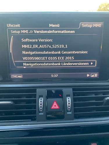

Kann mir jemand sagen welchen navi Update ich jetzt drauf haben
karten (jahr) steht doch da ^
und Firmware technisch zumindest mehr oder weniger der letzte stand den du von audi bekommst
so sehe beides auf dem letzten stand aus

Wird über die hinterlegten Karten FECs der Unit gesteuert - Zeile 4...
(Ist im Enginerring Menü abzurufen)
und xxxx22 wäre bis :
02300022 --> 2019/2020
02300024 --> 2020
02300026 --> 2020/2021
02300028 --> 2021
0230002a --> 2021/2022
