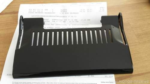

Die Blende ist heute gekommen...in Klavierlack
4G0 857 206 B
20130627-165742
4G0 857 206 B
Erstaunlich, dass das Teil nur 24,35 netto kostet. ich habe gedacht die Blende kostet 70,20? Ist das korrekt?

mein Preis und TN ist korrekt...
Gemäss ETKA wird der Preis ab 01.07.2013 von EUR 24.35 auf EUR 52.80 angehoben ...
Gruss
Roger

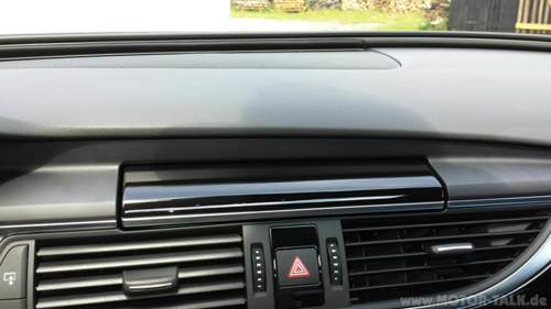

Habe fertig, die Blende um den Monitor sowie die auf der Fahrerseite kommen nächste Woche dran...
20130629-131054
20130629-131137
und für Nachmacher die fertige Umbauanleitung mit Bildern.... 😁 😁
Super Anleitung. Vielen Dank.
Kannst Du mir die BestNr. für die Demontagekeile geben?
Gruss
Roger
Wie bekommt man eigentlich die vordere Blende ab?
es gibt mehrere verschiedene, ich hab damals glaub ich die im Bild bestellt...
Die vordere wird lt. ETKA auch nur abgeclips, zwar im ausgebauten Zustand aber das geht garantiert auch so...
