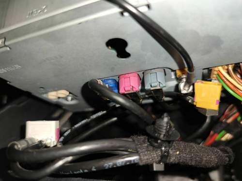

Ist der Fakra Stecker nicht Weiß für GPS? Dann sollte es doch kein Doppelstecker sein sondern ein einzelner.
naja der Doppelstecker ist ja weiß? Hab lediglich ein paar Beiträge gefunden in welchen immer der Doppelstecker erwähnt wurde. Mein Gerät sieht ähnlich wie auf den Bild aus. Ein gebrauchtes ntg kostet um die 200€, ist halt fraglich obs einfach Tauschbar ist.
https://www.mbslk.de/images/forum/beitragsbilder/1155983
Sorry hab an Comand gedacht. Beim Audio 20 sollte dann der Weiße Doppelfakra FM Antenne sein. Ich bin der Meinung das GPS nur einen Einzelstecker hat.
@Pflaume175 schrieb am 10. November 2021 um 19:56:55 Uhr:
Hab was gelesen dass beim Doppelstecker einer FM und einer für Bluetooth ist... Ich hab sonst keinen einzelnen weißen Stecker?
Nein das kann nicht sein. FM hat schon zwei und die hängen zusammen. Grün oder Blau ist glaube GPS.
Hab nochmal geschaut, gelb wäre der einzige welcher vom Stecker passt. Blau hat einen anderen Stecker. Gelb hab ich probiert, funktioniert leider nicht

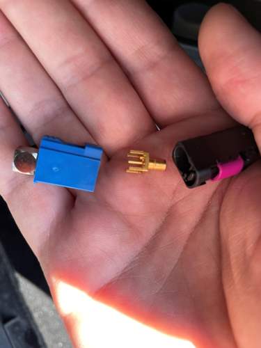

Sieht so aus als wäre gar kein Gehäuse um dein Stecker oder täuscht das?
Ist die Ersatzantenne, musste ich abmachen weil das Gehäuse nicht passte
