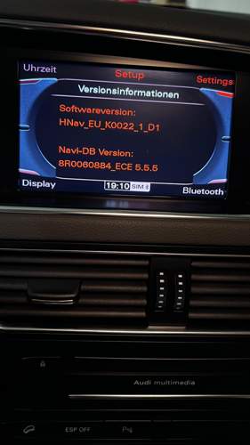

Hallo hat einer das neu Navigation Update für ein Audi Q5 8R würde mich über eine Antwort freuen.
hab ein Bild eingefügt welches ich grad drauf hab.
