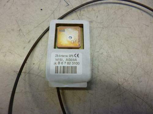

@gibsonic ,
es gibt auch einfachere Lösungen (wurde hier auch schon angesprochen), die man auch in einem S212 verbauen kann 😉 Dazu braucht man keine Hutablage und keinen langen Kabelbaum. Seit der BR203 bot Mercedes eine "unterirdische" GPS-Antenne "Wisi" an. Diese kann man versteckt unterhalb der Verkleidung des Armaturenbrett's verbauen. Bester Standort war unter der Schale des KI's. Man muss nur darauf achten, dass keine metallischen Hindernisse dazwischen liegen und die Daten ohne grosse Verluste durch die Windschutzscheibe enstehen. 1-2 Sat's weniger muss man aber mit einkalkulieren gegenüber einer Dachlösung. Ist aber vertretbar. Diese Antenne wurde mit Wiclic-Anschluss verkauft, gibt es auch heute mit Fakra. Kostenpunkt ca. 70.-Euro. Wir haben die ganzen Jahre zigfache dieser Lösungen, vorallem bei COMAND/ APS30/APS50 Nachrüstungen, verbaut.
Ansonsten gibt es auch noch sehr billige GPS-Antennen in der Bucht, die ebenfalls ihren Zweck erfüllen. Ab 7,90 bist Du dabei 😁
Gps-wisi
