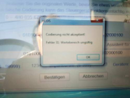

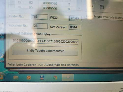

Moin
Ich habe gestern für meine freund mmi3gp nachgerüstet,erste problem war die baud rate könnte nicht ändern,habe VCP/VCDS(beide original),dann habe A8 bedienfeld besorgt stecker ungepinnt von 16 auf 20 und dann in hidden menü umgestellt auf 9600. Dann wieder original bedienteil eine umgeflasht parametriert auf 4F funzt alles wie es soll,heute früch meine freund geht nach auto und bedienfeld funzt wieder nicht,hat jemand eine idee oder get in eeprom ändern? Aber mufu tasten funktioniert
Für jeder hilfe dankbar.
LG

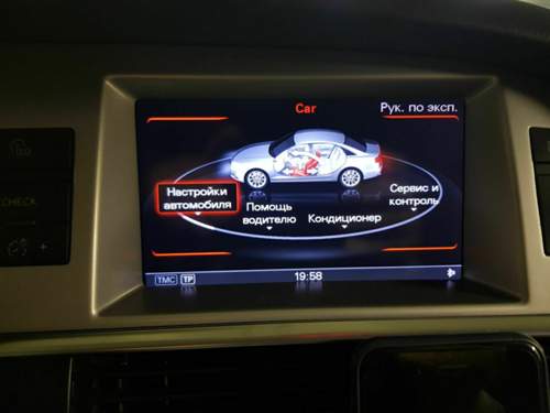

Hallo, weiß jemand wo jetzt der Wagenheber Modus sich verstegt hat?
Oder kann mir sagen wie ich da rein komme beim 3GP.
Danke schonmal
Drücke erst die Tel-Taste zum Air-Suspension Menü. Dann ins Untermenü Car-Systeme. Service und Kontrolle auswählen. Da findest Du dann den Punkt: “Luftfeder :Radwechsel“.
Auf “Ein“ stellen.
Super Danke, immer diese Umstellungen.:-)
