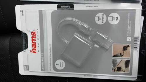

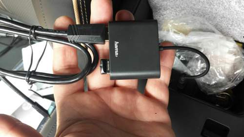

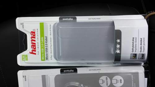

ich verwende das kabel und den usb hub für die zusätzliche nutzung meines musiksticks und beides funktioniert prima 😁
reini
Micro-usb-kabel
Usb-hub
Micro-usb-kabel-usb-hub
