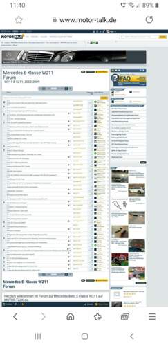

Hi Sippi, das blöde ist, dass man in der MT APP keine Signatur sieht.
Wer geht mit einer App auf MT😕😕😕
Bei mir sieht das so aus auf dem Handy 😉
