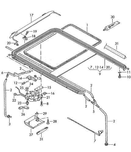

entspricht das Ventil 6N0 877 236 dem Bauteil Nr. 4 im angehängten Bild?
Im Buch "So wird`s gemacht" steht auf Seite 48, dass mit einer biegsamen Welle (VAS-6620) die Ventile gereinigt werden können. Hat das schon mal jemand versucht?
cu Oli
Skizze
Das Bild sieht heute anders aus, aber im Prinzip ist es immer dasselbe: Da ist am Ende des Schlauchs etwas, das verhindern soll, dass von unten Wasser in den Innenraum dringen kann.
Beim Audi waren es damals z.B. kreuzförmig, an den Enden "zusammengefaltete" Schläuche, mit einem Durchmesser von mehreren Zentimetern. Haben von oben wie ein O ausgesehen, und von unten wie ein X. (schwer zu beschreiben....)
Jedenfalls hat sich da im Laufe der Zeit im Auslauf jede Menge Dreck festgesetzt, der ein effektives Ablaufen des Wassers verhindert hat. Die Empfehlung war da die, dass man mit einem dickeren Draht da ab und an durch die Schläuche durchstößt, um das Schlimmste zu verhindern...

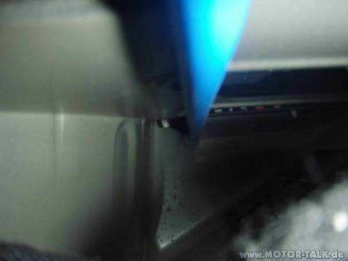

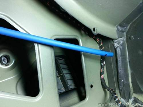

die Dachantenne bzw. die Dichtung ist in Ordnung. Auch der Dachhimmel (Innen) hat keine Wasserflecken bzw. spuren. Danach konnte ich auch den Ablaufschlauch vom Panoramadach ausschließen, die Bilder sind leider schlecht, aber nirgendwo läuft Wasser beim Wassertest neben dem Schlauch herunter. Leider ist mir erst bei der Demontage der Heckabschlussverkleidung aufgefallen, dass der Schließbügel "schief" steht 😰 Durch das Ausrichten vom Schließbügel wird die Heckklappe stärker angepresst. Danach gleich in die Waschstraße und bisher ist alles Dicht 😁
Also wenn es das wirklich gewesen sein sollte, dann fass ich mir an die eigenen Nase (weil so simpel)...

Geile Bilder! Wie hast Du die geschossen?
Wirkt ja fast wie beim Arzt, bei einer Spiegelung...

sorry wenn ich mich erst jetzt melde, aber Weihnachten kommt jedes Jahr so überraschend 😁
Die Bilder hatte ich mit meinem Handy (Samsung Galaxy Note2) geschossen. Leider nicht immer so scharf wie gewollt, da ich "blind" auf dem Touchscreen den Auslöser drücken musste.

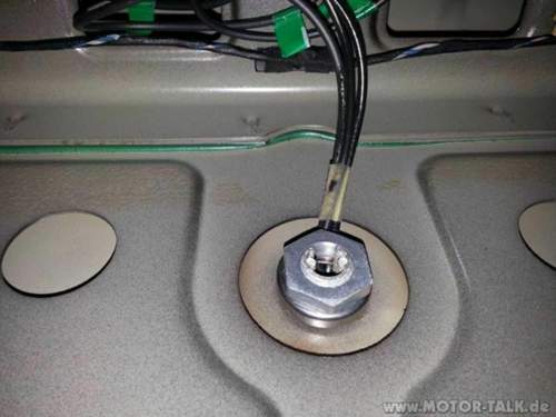

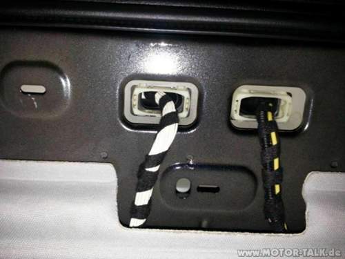

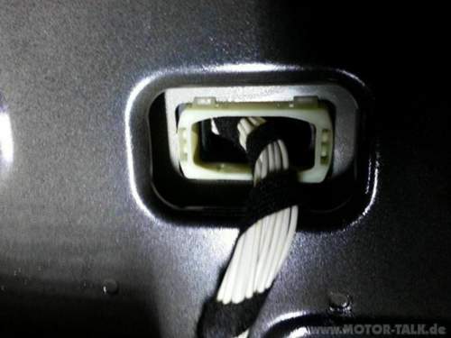

Ich konnte zwar eine "undichte" Stelle am Dach im Bereich der Kabeldurchführung unterhalb der geöffneten Heckklappe feststellen (siehe Bild 1+2) aber das waren nur einige Tropfen (eher Schwitzwasser) da auch der Dachhimmel (Seite zur Karosserie) nur leicht feucht war. Andere berichten von Stockflecken am Dachhimmel. Trotzdem habe ich diese Stellen abgedichtet und bei dieser Gelegenheit auch gleich den Wasserablaufschlauch vom PSD (Panorama Schiebe-Dach) mit einem Schrumpfschlauch (siehe Bild 3) abgedichtet.

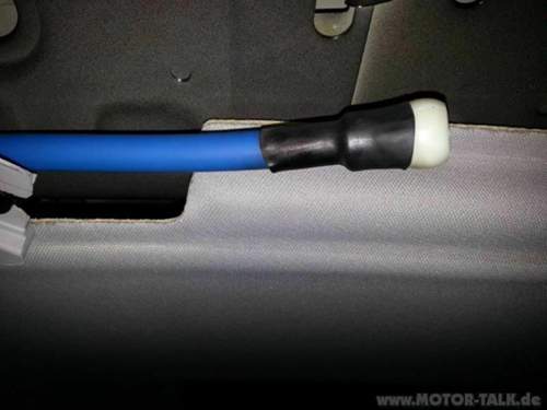

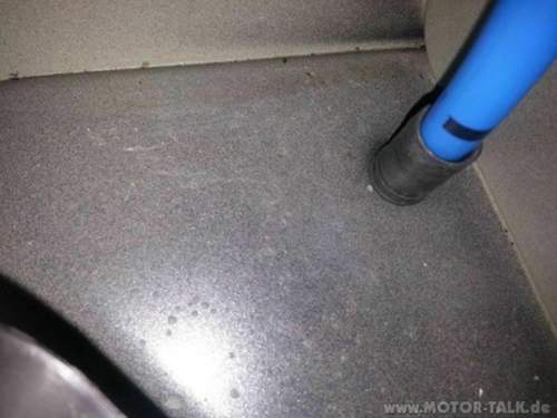

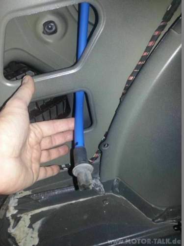

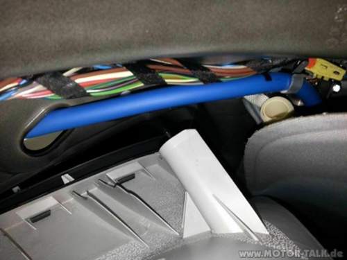

Dann habe ich die komplette linke Seitenverkleidung (hinter Warndreieck & Werkzeug) abmontiert und den Wasserablaufschlauch (Bild 6) geprüft. Dort endet dieser in einer Gummitülle (eine Art Ventil) über dem Radkasten. Ebenso habe ich den blauen Ablaufschlauch mit einer Bürste gereinigt (war fast sauber).

Dach Heckklappe Kabeldurchführung unten
Undichte Kabeldurchführung
PSD Wasserablauf

Könnte der Gummischlauch von der Heckklappe auf der Aufsteckkante (Falz) evtl. undicht sein?
Kurze Frage zu der "Gummitülle" am Ende des Ablaufschlauch vom PSD (also hinter der Blechverkleidung im Bild). Ist dort ein Ventil verbaut? Das konnte ich noch nicht prüfen da ich noch nicht den Radkasten geöffnet hatte. Oder wo läuft das Wasser ab?

Die hoch gesetzte Bremsleuchte an der Heckklappe ist ein
möglicher Punkt.

Doch das letzte Foto irritiert mich etwas:
Soll das einen der Ablauf-Schläuche des PSD zeigen?
Die sollten eigentlich in den Radkästen enden, und nicht irgendwo im Fahrzeug-Inneren!!
Normalerweise läuft um das gesamte Panoramadach ein u-förmiges Metallprofil, das Wasser aufnehmen kann. An allen vier Ecken des Profils sind Ablauf-Schläuche angebracht. Diese Schläuche enden jeweils im Freien:
Die vorderen an der A-Säule, kurz unterhalb der Windschutz-Scheibe, die hinteren an der C-Säule im hinteren Radkasten.
Um ein Eindringen von Feuchtigkeit zu verhindern, sind diese Schläuche am Ende mit einem Ventil verschlossen. Hätte ich Zweifel an deren Funktion, würde ich die eher vorübergehend entfernen! Denn der Schaden der durch so ein defektes Ventil entstehen kann, ist ungleich höher als der, der durch ein fehlendes verursacht werden kann!
Um deren Funktion zu prüfen, kann man aber z.B. das Auto am Hang so hinstellen, dass die zu prüfende Ecke am tiefsten steht. Nun nimmt man ein Glas, und kippt bewusst Wasser in diese Schiene. Das muss dann an der tiefsten Ecke rauslaufen. Tut es das nicht, ist das Ventil verstopft! In dem Fall steigt das Wasser im Schlauch hoch, und sucht sich dann den bequemsten Weg ins Freie, wenn es sein muss, über den Dach-Himmel, auch in den Kofferraum...

das Bild vom PSD-Ablaufschlauch wurde nach der Reinigung aufgenommen, Du hast Recht, der Schlauch gehört hinter dem Blech in das schwarze Ablaufventil. Aber ich werde das Ventil mal probeweise weg lassen.

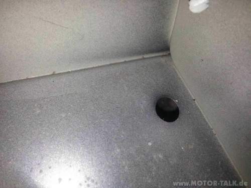

ich habe mal die Bilder aktualisiert, jetzt sieht man den PSD-Ablaufschlauch mit Gummitülle bzw. Ablaufventil. Dann das Loch über den Radkasten ohne / mit Gummitülle und der schwarzen Markierung des blauen Ablaufschlauch.
Um die Stelle vom Wassereintritt und vor allem auch dessen Verlauf feststellen zu können, habe ich alles mit Zeitungspapier hinterlegt. Vom Dachhimmel bis zum Kofferraumboden. Mal schauen ob sich durch Verlauf der Druckerschwärze bzw. Nässe der Eintritt feststellen lässt.
LG Oli
