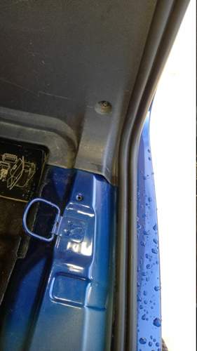

mein Meriva A hatte auch Feuchte im Kofferraum - hinten rechts unter der Abdeckung zum Reserverad.
Das Wasser kamm über feine Haarrisse der Karosseriedichtmasse in den Innenraum.
Selbst mit einem Stetoskop war das Eindringen nicht sichtbar, sondern letztendlich nur der kleine Fluss am Ausgang/Eingang zum Kofferraum (rot markiert im Bild).
Folgende Punkte konnten ausgeschlossen werden:
- Rückleuchte rechts
- Heckklappendichtung
- Gummi Schlauch Heckscheibenwischer
Zur Abdichtung habe ich Otto Seal M500 verwendet. Grossflächiger Auftrag über die alte Karosseriedichtmasse (rot markiert im Bild). Seit 6 Monaten dicht.

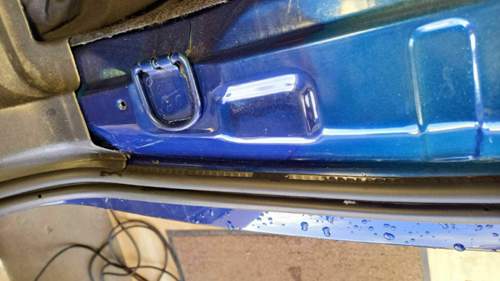

Ich habe ebenfalls seit einigen Monaten das Problem, dass irgendwo (vermutlich durch die Heckklappendichtung) Wasser in den Kofferraum eindringt. Es steht nach langem Regen oder Fahrt durch die Waschanlage Wasser in der kleinen Rinne, die von der hinteren Kofferraumbodenabdeckung (mit 4 Torx-Feingewindeschrauben befestigt) überdeckt wird. Wenn man da drauf drückte, war die Feuchtigkeit schon besser zu sehen. Nach Abbau sah man dann, dass die Rinne voller Wasser stand. Also habe ich bereits die Dichtung komplett abgebaut, gereinigt, gleiches Problem. Danach habe ich eine andere Dichtung von meinem Spenderfahrzeug verbaut, gleiches Problem. Die Dichtung ist auch innen voller Wasser. Man kann Wasser durch die ca. 3mm großen Entlüftungslöcher der Dichtung rausdrücken. Die Verlegung der Dichtung wurde von mir nochmal überprüft. Liegt genauso wie vorher bzw. wie an meinem anderen 3. Meriva, welcher keine Feuchtigkeitsprobleme hat. Zudem stand der Spender-Meriva bei mir zu Hause wochenlang ohne Kofferraumdichtung draußen und selbst der blieb trocken.
Ich kann einfach nicht herausfinden, an welcher Stelle das Wasser an/in der Dichtung eindringt.
Fakt ist, dass die vorher funktionierende Dichtung auch innen voll läuft: Da ich ja alles gereinigt und getauscht habe, vermute ich, dass Wasser in die Dichtung eindringt, es innen in der Dichtung nach unten fließt, es sich ansammelt und dann irgendwann Wasser durch die kleinen Entlüftungslöcher der Dichtung in die Rinne gedrückt wird. So könnte das Wasser in den Kofferraum gelangen. Es kann natürlich auch sein, dass das Wasser irgendwo außen an der Dichtung langfließt, in den Kofferraum gelangt und erst dann danach die Dichtung von innen mit Wasser füllt.
Eine neue Dichtung kostet bei Opel happige 150€, eine gebrauchte habe ich ja bereits versucht. Teiletausch ist eigentlich keine Option mehr.
Hat da jemand noch eine andere Idee zum Finden/ Beheben der Undichtigkeit? Bestimmt die Einstellung der Heckklappe vielleicht den Anpressdruck der Dichtflächen? Könnte es dann sein, dass eine nicht korrekt eingestellte Heckklappe, Wassereintritt verursacht?

hast du denn mal die ganze Verkleidung im Kofferaum entfernt, um zu schauen, wo es genau Feucht ist ?
Antemme wäre noch möglich, aber das sieht man dann am und unter dem Dachhimmel, wenn es da rein kommt.
So eine Stelle zu finden, ist schon nicht einfach und oft sind die Stöße, wo die Karosse zusammen gefügt ist, sehr oft mit Microrissen behaftet, wo dann Wasser eindringen kann.
Ohne die ganze Verkleidung hinten zu entfernen, kannst du gar nicht genau sehen, wo es eindringt

Die Karosserienaht, eher auf der linken Seite wird oft porös und dort kommt dann Wasser rein.
Schau dir da zu das mittlere der drei Bilder mal an, rot eingekreist.
Und bitte nicht mit Silikon versuchen.
Dafür gibt es extra Karosseriedichtmittel.

Hatte auch ca. ein halbes Jahr lang immerwieder 'nen nassen 'Teppich' vorwiegend rechts im Kofferraum und habe alles Mögliche versucht um heraus zu finden, wo denn das Wasser nun genau reinkommt.
Ich dachte anfänglich, daß es an den Schrauben der nachgerüsteten Anhängerkupplung liegen würde...das war es aber nicht.
Hab dann auch die komplette Heckklappendichtung überrüft, gereinigt und die Verbindungsstelle unten mit Sikaflex 'verkebt'...hält super...war es aber auch nicht.
Die Leitungsdurchführungen und Haltelöcher für die Heckleuchte probeweise mit Dichtband zugemacht...die Entlüftungseinsätze raus und zugeklebt...alles ohne Ergebnis.
Dann aus Wut die komplette Anlage wieder raus, Rückbank raus, Teppich hoch, Seitenverkleidungen ab, Dachhimmel teilweise runter und alles genau mit vieeeel Licht und 'nem Endoskop nachgesehen...erfolglos!
Im Endeffekt stellte sich dann raus, daß die Gummitülle rechts oben (die für den Spritzwasserschlauch und ein paar Leitungen) einfach nur hart geworden und leicht eingeschrumpft war.
Also das Ding provisorisch mal eben mit Karosserie-Dichtmasse eingesetzt...und der Kofferraum ist seitdem wieder trocken!
Da vorher auch die von Dir beschriebene Leiste und der Bereich darunter naß war, könnte das auch bei Dir der Grund sein...denn Wasser sucht sich seinen Weg ^^
