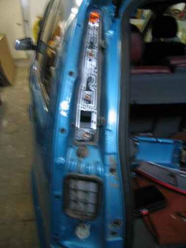

Weiß jemand wo genau sich die Entlüftung des Innenraumes befindet? Soll ja auch irgendwo am unteren Heckbereich sein.
Hinter der Stoßstange.

@knigthdevil schrieb am 13. Januar 2023 um 14:08:44 Uhr:
DIE ENTLÜFTUNG sitzt eigl. hinter den Rückleuchten.
Du meinst doch diese Lamellenklappen, die beim Schließen der Türen den Innendruck nach außen führen.
Die Zwangsentlüftung ist unterhalb der Rückleuchten und oberhalb der Nebelschlußleuchte, also hinter dem lackierten Teil dazwischen.
Zu sehen wenn man die ganze Leuchteneinheit ab nimmt.
Das Bild ist zwar verwackelt, aber doch noch gut zu erkennen:
Klappe

Ja, bei meinen anderen Fahrzeugen waren diese Klappen immer rechts und links hinter dem Hinterrad unter der Stoßstangenverkleidung.
APAL es kann ja auch sein, das unter der Stoßstange auch etwas sitzt, ich weiß es jetzt auch nicht mehr genau, ist schon etwas her, wo ich meine AHK angebaut habe.
Ist ja auch egal, der Moppel hat welche und wo die jetzt sind, das Wissen wir nun auch dank Siggi.
