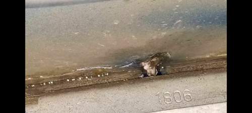

Hallo Leute,
heute habe ich leider feststellen müssen, dass mein Meriva im Kofferraumbereich extrem nass ist. Erstmal aufgefallen an der feuchten Klappe zum Reservereifen. Der Reifen hatte auch einige Wassertropfen, der Reservereifenkasten ist aber absolut trocken. Die Nässe scheint unter der Verkleidung auf der rechten Seite in das Fahrzeug zu dringen. Leider konnte ich die Position nicht genauer lokalisieren, da die komplette Seiten- und rechtsseitige Bodenverkleidung im Weg ist. Nun versuche ich über diesen Foreneintrag ein paar meiner Fragen zu beantworten.
1) Gibt es typische Kinderkrankheiten beim A-Modell, die eine Erklärung für die Nässe geben könnten? Kann eine undichte Rückleuchte schuld sein?
2) Verfügt wer über eine Beschreibung, wie man die Bodenverkleidung mal komplett entfernt? Ich sehe zwar eine Schraube, aber da muss definitiv noch mehr sein.
3) Lohnt sich der Auseinanderbau überhaupt oder sollte man damit lieber direkt in eine Werkstatt fahren? Ich verfüge weder über die Fähigkeit des Schweißens, noch habe ich eine Hebebühne. Viel daran ändern, kann ich dann wohl eher nicht?
Ich bedanke mich für eure mithilfe!
Viele Grüße
DonnD

Problem gelöst: Wassereintritt war über der Chromleiste in die Heckklappe. Dort in der Heckklappe hat es sich gestaut, da es wegen verschmutzter Abläufe links und rechts nicht mehr zu 100% ablaufen konnte. Die Abläufe sahen von außen frei aus, innen war aber atürlich Dreck, zwar wenig, aber ausreichend, um Wasser "festzuhalten". Das läuft dann beim Öffnen der Heckklappe an der Verkleidung entlang und beim Schließen wieder in die andere Richtung in den Kofferraum.
Habe den Dreck mit einer Zahnbürste und viel Wasser entfernt. Jetzt läuft das Wasser wieder ab. Ein kleiner Krümel oder Plastikcliprest kann schon für eine Wasseranstauung sorgen. Also gründlichst reinigen!
