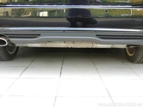

Meines wissens nach ist keine Vorrsüstung drin hab ihn als Halbjahreswagen gekauft.Fotos versuch ich hochzuladen wenn ich sie gemacht habe.

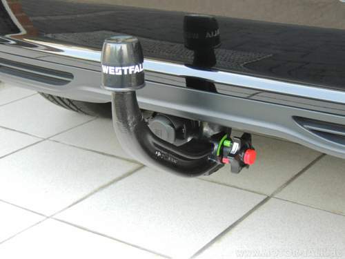

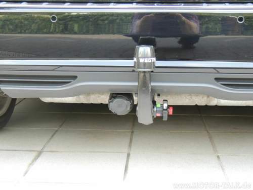

Heute ist die AHK montiert worden juhu😎
Dscn1160
Dscn1158
Dscn1157

So am 23.4 wir die AHK montiert.Abnehhmbar mit Freischaltung im Bordnetz also Komplett 700€.
Billig! Ist das wie Original mit ausfahren von Kofferraum?
Original A2463100095 ist für 824€ zu haben OHNE Montage.
Gruß aus Schweden

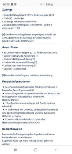

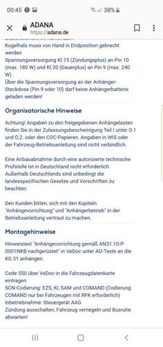

Da ich ja sonst keine genauen Daten von dir habe, können die hier passen.
Guck ob die Anhängelasten im Fzg-schein eingetragen sind.
Nach Einbau freischalten und eine SCN Codierungen machen lassen, mit Eintrag in die Datenkarte.

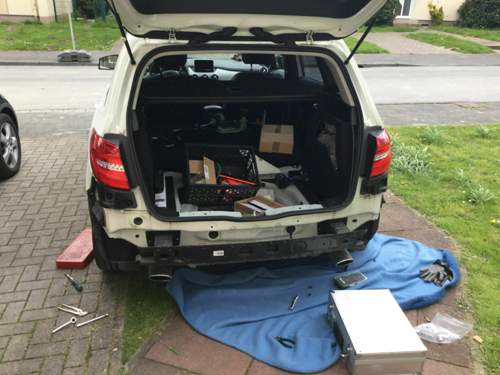

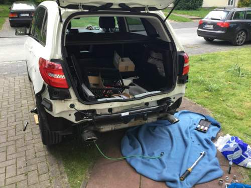

Hallo, ich habe es von ATU machen lassen ( halber Preis von Mercedes!!) muss hintere Stossflügel abgebaut werden, und eine sehr komplizierte Verkabelung von hinten auf der rechten Autoseite bis vorn links (Fahrerseite) Atu hat 2Tage dazu gebraucht!!! Ich hatte ja einen Festpreis!!
[Von Motor-Talk aus dem Thema 'W246 Originale AHK nachrüsten' überführt.]

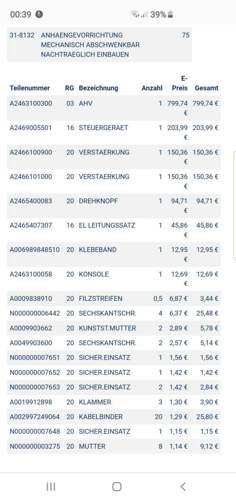

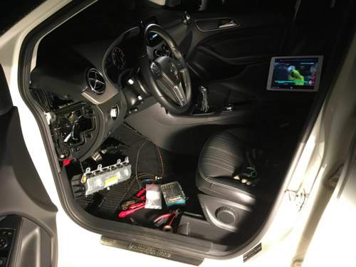

Ich hab es vor 3 Jahren gemacht. Ist viel Arbeit, kein Ding der Unmöglichkeit, das nervigste ist der Kabelbaum, der bis hinters KI gelegt werden muss.
Hab viele Teile vom MBGTC gekauft, bin am Ende mit Material und Codierung weniger als von Werk aus bezahlt, wurde vollwertig kodiert, ist wie ab Werk und bin total zufrieden!

Kabelbaum bis hinters KI (BUS)
Noch mit Querstrebe
Installierte AHK

@Stiffel schrieb am 26. April 2019 um 11:19:05 Uhr:
Ich sag mal so: Hut ab vor der Bastelarbeit!!!

Vielen Dank für eure Hilfe. Werde jetzt die Teile zusammensuchen und mich ans Projekt wagen

"Wagen" ist schon der richtige Ausdruck. Ich habe nicht den Eindruck gewinnen können, dass sich der User "Stiffel" über die Handhabung des Knieairbags (Hier in seinem Bild zu sehen) sonderlich Gedanken gemacht hat!
Bezüglich Ausbau, Handhabung und Lagerung des Knieairbags, gibt es u. a. gesetzliche Regelungen und diverse MB spezifische Dokumente, mit entsprechenden sicherheitsrelevanten Vorgaben!
