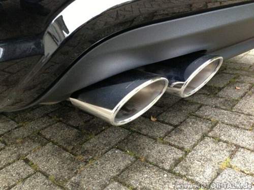

So habe jetzt doch lieber auf die 4 Rohr AMG Optik umgerüstet. Sind die Selben blenden wie vom C63.
Img-1430
Img-1429
So hab nun ein WE mit den neuen Blenden hinter mir und muss sagen dass ich von den Arbeiten eher enttäuscht bin. Klar hat "nur" 250€ gekostet, aber beim Ruckwärtsfahren mit Servolenkung auf Anschlag vibriert der ESD so stark dass die Blende scheppert und klappert. Teilweise beim warmen Motor auch beim Stand...
War eben bei einer Freien Werkstatt um die Ecke. Der Meister dort empfiehlt Rohrbdichtung-Schaumstoff, welcher hohe Hitze aushält (kennt man ja wenn man im Keller die Heizungsrohre sieht. Die sind damit immer umkleidet). Ein bisschen davon oben und unten zwischengeschoben, soll wohl Wunder bewirken...
Hat jdm ähnliche Symptome ?
