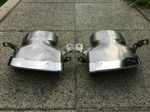

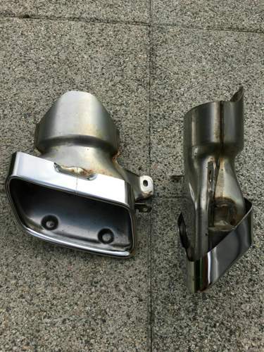

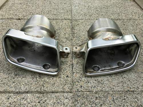

Für alle die gerne den Umbau von Ovalen auf Trapezförmigen Auspuffblenden vornehmen wollen.
ACHTUNG: Nur mit AMG Sport Packet, Code 950 ( alle anderen benötigen eine komplette hintere Stoßstange!!!)
1x Endrohrblende A 207 490 16 27
1x Endrohrblende A 207 490 17 27
2x Halter für Blenden fehlen noch <--------------- suche ich noch raus
6x Schraube A 005 990 84 12
6x Unterlegscheibe A 004 990 86 82
6x Mutter A 000 990 32 62
2x Blindniet A 003 990 94 97 <---------------Achtung: waren bei mir zu kurz also längere bestellen

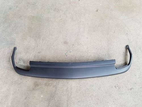

1x Verkleidung A 207 885 39 25 <---------------Diffusor bei AMG Packet
ohne Gewähr. Unbedingt vor Bestellung in der NDL prüfen lassen ob sich was geändert hat.
Preis für Teile komplett 2011 war 274,69 € + MwSt.
Halter + Blenden werden am Stoßfänger befestigt (nicht wie die Ovalen am Endrohr) . Es sind Schweißarbeiten am Endrohr zu machen da ein Höhenausgleich vorgenommen werden muss!

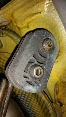

Hallo Jorgo100,
wie funktioniert das mit dem Haken am Gummi höher hängen.?
Hier ein Bild von Meinem.
Gruß wosoe
Mit dem bild funkts nicht so ganz. @

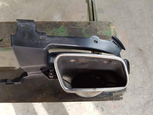

Hallo kann mir einer sagen ob das die richtigen Blenden sind bzw. ob die passen mussten die vom w212 sein
Img-9171
Img-9172
Img-9173

Guten Tag habe eine Frage und zwar habe ich auch ein Coupé ein 350 CDi AMG Paket und habe die 500er endrohre bestellt allerdings weiß ich nicht wie die zu befestigen sind könnte mir evt jemand helfen ??
Lang ist es her. Schau mal auf der ersten Seite da sind Bilder. Die werden an einen Halter festgeschraubt.

Hab bei meinem Auto ebenfalls die Blenden und den Diffusor geändert, die originalen Teile für den 500er-Look habe ich noch und wer Interesse hat kann sich gerne bei mir per PN melden. Anbei mal ein paar Bilder
1469
1475
1478
+3
Hat alles funktioniert wie am Schnürchen.
