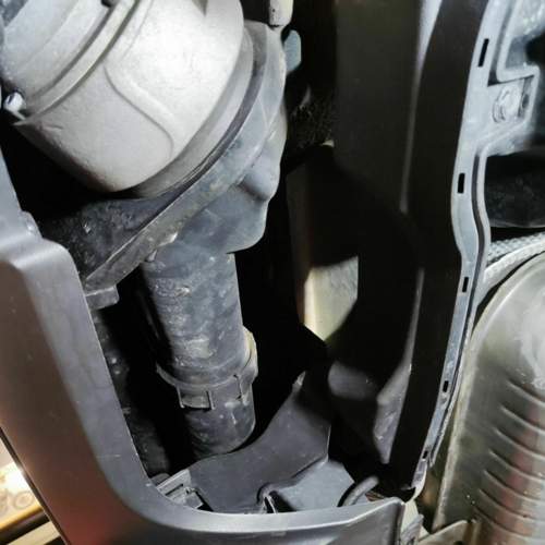

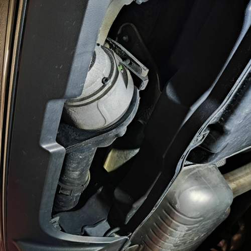

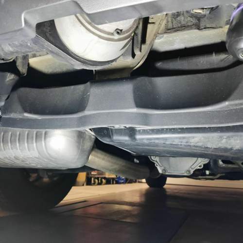

Hallo fischwol.
Bei meiner Original ab Werk ist vor der Anhängevorrichtung ein Plastikhalter angebracht in dem
der Fusssensor eingeclipt ist.
Sitzt dann ca. 20 cm weiter vorne.
Ich weiss jedoch leider nicht ob die selben Sensoren verwendet werden und dieses Plastikteil als Ersatzteil erhältlich wäre. Meiner ist ein Mopf von 2.20
Anbei ein paar Fotos.
Gruss aus AT

Themenstarteram 5. März 2022 um 21:08
Vielen Dank für Deine Mühe.
Bei mir wäre Vorne auch noch etwas Platz. Ich hab' nur gedacht dass das nicht funktioniert, weil die Kupferbänder dann im Prinzip schräg nach Vorne gerichtet sind. Ursprünglich waren sie ja fast senkrecht nach Unten gerichtet.
Aber sonst gibts ja keinen Platz.
Sie sind auch senkrecht nach unten gerichtet.
Schaut halt von der Aufnahme optisch so aus wie nach leicht nach vorne gerichtet.
Auch muss man halt schauen dass man die Schienbeine nicht anschlägt.??

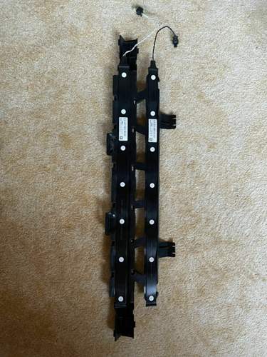

Themenstarteram 9. März 2022 um 21:14
Hab' einen neuen bestellt. Ich mache ein Foto sobald er da ist. Meiner ist ja jetzt leider mehrteilig.
Themenstarteram 10. März 2022 um 10:38
@Rogamani schrieb am 9. März 2022 um 15:47:47 Uhr:
Habt ihr mal ein Foto, wie der Fußsensor aussieht? Kann man den auch für eine vorhandene AHK ab Werk nachrüsten?
Hier mal ein Foto des Halters mit den 2 Sensor-Bändern.
Der ist auf der Innenseite der Heckschürze nach Unten gerichtet in der Mitte eingeclipst. Genau da, wo der Ausschnitt für die AHK hin muß.
Halter Fuß-Sensor Keyless-Komfort GLC
